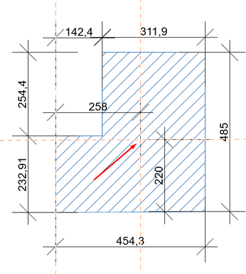

Algeum sabe se tem como achar em um poligono ou em uma zona o centro geométrico ou centroide em 2D.?
Pode ser graficamente ou pontos quentes ou algo que mostre na figura.
Abaixo coloco um exemplo no qual achei calculando matematicamente
A definição para este polígono envolve dividí-lo em polígonos cujo centróide é conhecido (retângulos, quadrados, circulos, triângulos) e então ponderar as coordenadas centrais dos polígonos pela sua área.
onde está a seta vermelha é o centro geométrico

Atualmente, não é possível calcular automaticamente o centro geométrico ou centroide de um polígono ou de uma zona no Archicad. No entanto, ferramentas como Pontos de Vínculo, quando combinadas com Linhas Guias e Guias Vinculadas, podem auxiliar o usuário a localizar esse ponto, especialmente quando já se conhece a teoria, como você fez. Caso queira, este artigo tem mais informações sobre essas ferramentas.

No meu desenho as linhas de apoio foram usada como apoio após ter calculado matematicamente o centro geométrico.
Fiz uma pesquisa maior sobre o assunto e acho difícil de achar o centro geométrcio com apoio de ferramentas inclusive com as suas sugestões.
Recoloco o assunto para poder  trocar  mais ideias com os demais.
Me parece sim tem que estra em um ferramenta específioca e criada no arqchicad
Existe estas ferramentas no software abaixo:
  • No AutoCAD: use o comando MASSPROP em uma região fechada.
  • Em softwares de GIS: há ferramenta de cálculo de "centroid" no menu de geoprocessamento.

Take a look at the slab accessory that I developed. Currently works with slabs, and needs the accesories add-on (from AC Goodies):
https://airc.digital/projects/008-centroid-slab/
