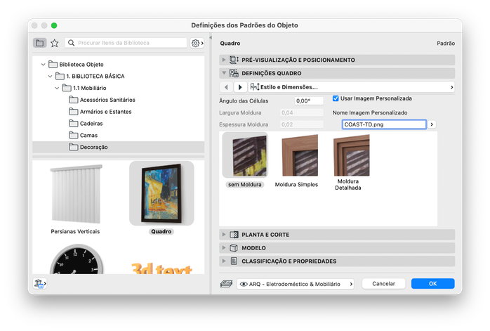

Completei o treinamento "Crie objetos personalizados com o Archicad". Gostaria de saber como faço, depois de criar uma moldura de quadro de parede, para inserir uma imagem do meu computador dentro dessa moldura, em formato jpeg. Qual seria, além disso, o tamanho ideal desse arquivo jpeg (em pixels na borda maior) para funcionar bem no Archicad? Estou pensando, especificamente, em projetos de expografia.

Você pode usar o objeto Quadro e, nas definições dele, escolher imagens em JPG ou PNG que estejam carregadas na Biblioteca para aplicá-las ao elemento. Segue um passo a passo simples:
Crie uma pasta no seu computador com as imagens em JPG ou PNG que deseja usar nesse objeto.
Vincule essa pasta em Arquivo > Bibliotecas e Objetos > Gestor da Biblioteca.
Nas definições do objeto Quadro, ative Usar Imagem Personalizada e, em Nome da Imagem Personalizada, selecione a imagem desejada. Para facilitar, mantenha nomes de arquivo organizados.
Sempre que quiser adicionar novas imagens, coloque-as nessa mesma pasta e, no Gestor da Biblioteca, selecione a pasta e clique em Recarregar & Aplicar.
Sobre o tamanho ideal da imagem, não existe um tamanho oficial recomendado, mas algumas práticas ajudam no desempenho. Arquivos de imagem acima de 1 MB costumam ser considerados grandes e, em grande quantidade, podem deixar a experiência mais lenta. Em discussões entre usuários nos fóruns, aparece a sugestão de trabalhar com imagens em torno de 500×500 px ou um pouco mais, o suficiente para manter o conteúdo visível, podendo ser ajustado conforme o objetivo.
