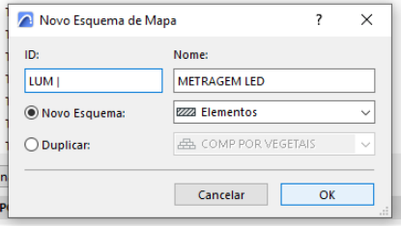

Propriedade finalizada! Em seguida, vamos criar um novo Mapa de Elementos chamado LUM | METRAGEM LED (ou como preferir):
