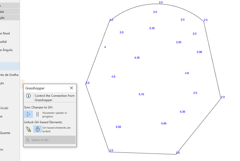

Vamos imaginar uma situação. Recebo uma base planialtimétrica sem curvas de linha de topografia, mas eu preciso criar o terreno. Como posso fazer isso sem fazer tantos cliques?
Bom comecei a pensar no assunto, e lembrei da opção de criação por um arquivo .xyz. Com isto em mente vou usar isso como base de pensamento desta programação. Para facilitar, vou utilizar o Add-on do Rhino - Grasshopper com o Archicad e vou programar algo que eu consiga extrair o .xyz, mas será que pode ser algo automático? Pode sim! Vou te apresentar duas soluções.
1° Opção - Utilizando o Grasshopper

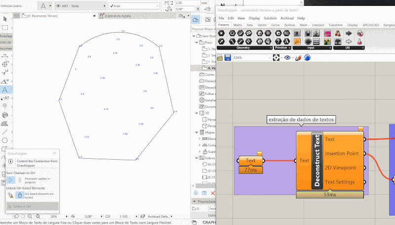

Faça a ligação de conexão com o Grasshopper.
Selecione todos os textos e selecione a bateria com o botão direito do mouse usando "Set multiple texts in ARCHICAD". Pronto! Temos os mesmos selecionados e atuando no Rhinoceros.

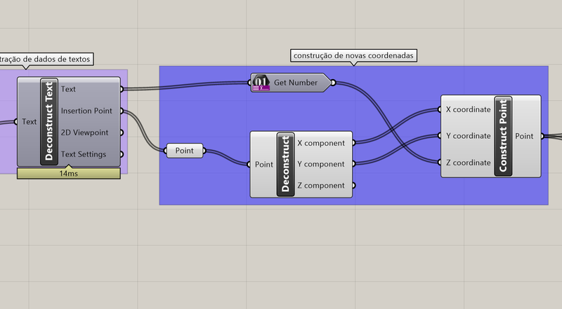

Agora, precisamos desconstruir eles e para isso vou usar a bateria "Deconstruct text". Vou obter o valor z pelo valor do texto e o "Insertion Point" vou obter o valor de x e y.
Após a fase de desconstrução vou desconstruir o ponto pois só queremos o x e y dele, afinal o texto fica no valor 0 e este deve ser substituído pelo valor do "Text"; e por tal razão o "Construct Point" usa o get number em "Z coordinate".

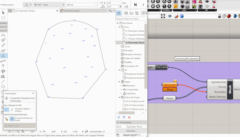

Bom boa parte já foi feita, agora vamos criar a malha no archicad. A malha precisa de 2 variáveis principalmente, os pontos de altura e a "Boundary" e para isso usamos a "2D Curve" que seleciona as linhas que participam deste contorno.
Agora é só ligarmos a "Boolean Toggle" e ver a mágica acontecer!

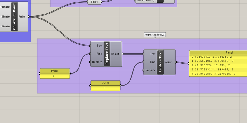

Neste passo vamos fazer o seguinte: ao invés de criarmos o terreno, vou apenas exportar os valores dos pontos em um arquivo .txt com tabulação x y z. A lista de pontos só precisa ser editada e para isso retiramos  as chaves por isso o "Replace Text".

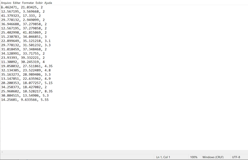

Último passo: Selecione o painel de lista amarelo com as coordenadas. Clique com o botão direito do mouse > Stream destination e salve o nome do arquivo txt desejado. Após isso, "Stream Contents". O seu txt vai sair algo assim, por exemplo:

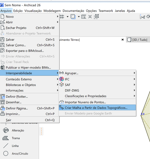

Agora no Archicad podemos ir no caminho do GIF abaixo e selecionar Arquivo > Interoperabilidade > Criar malha a Partir de Dados Topográficos e selecionar este .txt. O Archicad também vai modelar o terreno automaticamente. É um ótimo método de backup de terrenos.
