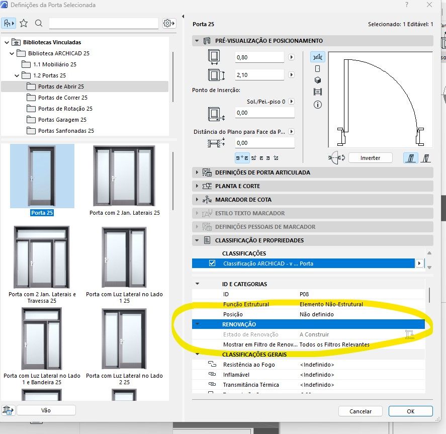

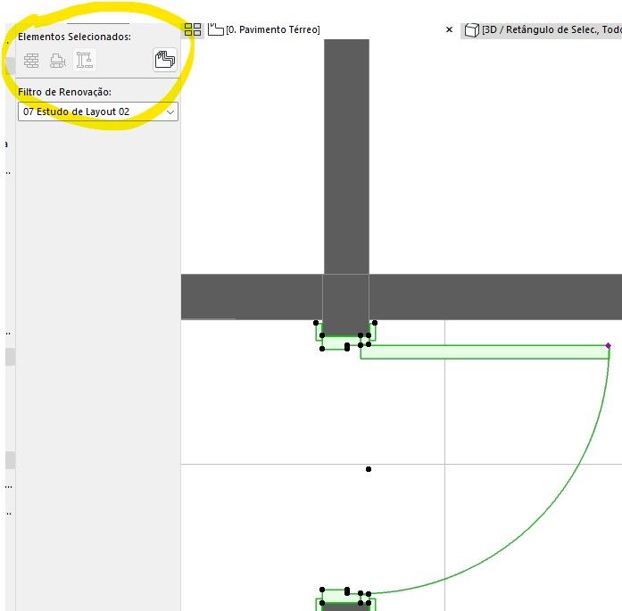

Não consigo alterar o filtro de renovação da porta, a opção está desabilitado. Onde posso habilita-los?

No Archicad, as Portas e Janelas são elementos hospedeiros das Paredes. Por isso, se a sua parede estiver com o Filtro de Renovação definido com o Estado "a construir" ou "a demolir", automaticamente as suas portas vão ter o mesmo Estado de Renovação por o programa entender que todo aquele conjunto será construído ou demolido.
Em algumas situações, precisamos construir ou demolir apenas uma porta ou uma janela da parede. Por isso, quando a parede está definida com o Estado "Existente", conseguimos definir Filtros de Renovação independentes para esses elementos.
Observei na imagem que você está usando o Filtro de Renovação para apresentar diferentes leiautes do projeto. Você conhece a nova ferramenta Opções de Projeto? Essa nova funcionalidade do Archicad 27 tem como objetivo aprimorar a experiência de arquitetos que gerenciam várias opções de projeto, ajudando o processo de tomada de decisão a ser mais contínuo e eficiente.

Obrigada pela resposta Rita! confirmei que as portas novas estão indicadas no filtro de renovação Nova construção.
Quanto a ferramenta Opções de projeto, não conheço. Ela está disponível no Archicad 27? se for, não tenho acesso, pois o meu é o Archicad 25.
