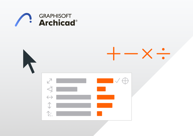

Guias de Distância
Esse recurso experimental oferece um recurso inovador e há muito esperado. Ele ajuda os usuários a posicionar e mover com precisão os elementos 3D na planta, tornando todo o processo mais rápido e confortável. As Guias de Distância oferecem suporte ao posicionamento de estruturas internas em relação aos elementos ao redor, exibindo os Guias durante ou após a colocação do elemento.

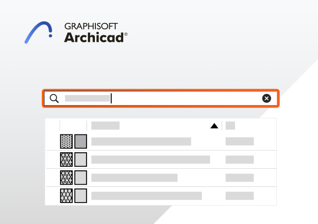

Recursos de pesquisa ampliados
Percorrer longas listas para encontrar itens específicos é um processo demorado e ineficiente. O Archicad 27 adiciona recursos de pesquisa a muitas caixas de diálogo essenciais do Archicad para acelerar esse processo. O novo recurso também facilita o aprendizado do Archicad para novos usuários.

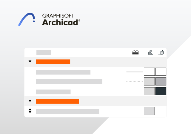

Organização da Sobreposição Gráfica
O Archicad 27 adiciona novas maneiras de organizar as Regras de Sobreposição Gráfica.
  • Crie qualquer agrupamento personalizado para as Regras de Sobreposição Gráfica - organize, classifique e encontre facilmente o que você precisa;
  • Arrastar e soltar Regras entre Grupos;
  • Abra os Grupos para ver as Regras de que você precisa ou feche-os para evitar desordem;
  • Trabalhar com novos menus de contexto com todos os comandos relevantes.
[05] Archicad 27 - New Features -Graphic override organization Email 640x450.png
Orientador Inteligente
As funções matemáticas essenciais estão sempre ao alcance de seus dedos ao utilizar o Orientador do Archicad. Agora, o Orientador também suporta multiplicação e divisão, para simplificar a inserção de dados. Por exemplo, você pode criar e mover uma cópia de um elemento e, em seguida, colocar outro a duas vezes a distância. O campo de entrada também ficou mais amplo, para mostrar valores mais longos com mais clareza.

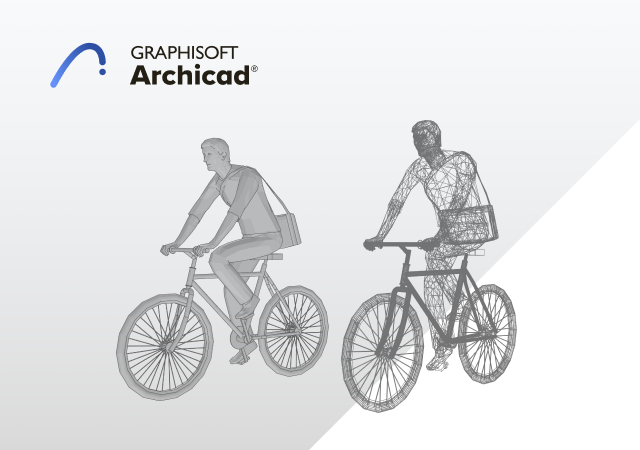

Suporte nativo para o formato FBX
O Archicad agora suporta a importação e exportação do formato de arquivo FBX padrão do setor. Adicione facilmente animação e renderização ao modelo em softwares de terceiros, incluindo aplicativos de Realidade Aumentada (RA) e Realidade Virtual (RV). Você também pode escolher entre um grande conjunto de modelos gratuitos e comerciais para importar de bibliotecas on-line por meio do formato FBX.
[08] Archicad 27 - New Features - Native support for fbx format Email 640x450.png

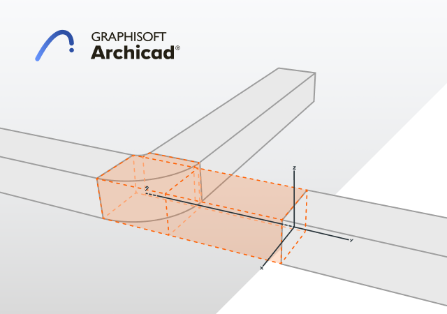

Aprimoramentos do Modelador MEP
Este ano, estamos trazendo um MEP Modeler renovado em termos de interface, modelagem e tecnologia.
  • O processo de roteamento é intuitivo - basta clicar em série (como na inserção de Spline) para colocar a rota do duto, a rota do tubo ou a rota do transportador de cabos;
  • As transições e junções são geradas automaticamente;
  • A rota é tratada como um todo, mas você pode editar qualquer segmento ou nó individualmente, em caixas de diálogo atualizadas;
  • Novas funções e permissões de trabalho em equipe para engenheiros MEP;
  • Além disso, uma API moderna está disponível para o Modelador MEP, permitindo extensões personalizadas.

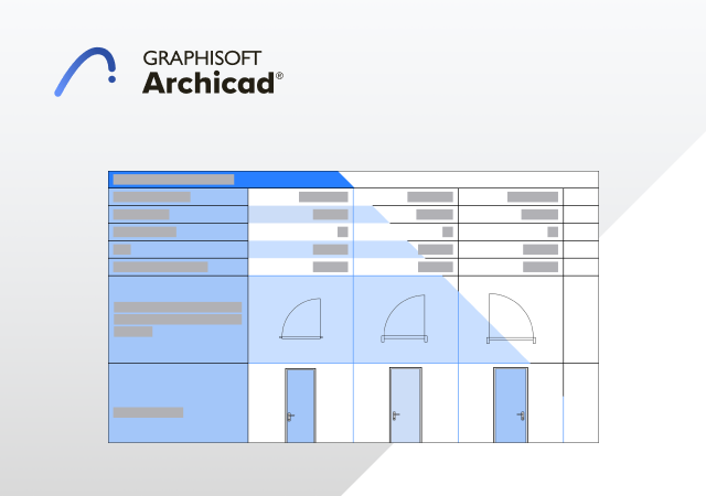

Opções de formato aprimoradas para Mapas Interativos
Os Mapas interativos de elementos permitem que você extraia e liste os dados corretos do seu projeto BIM. Agora, os Mapas Interativos são aprimoradas com recursos de formatação melhorados, permitindo que você forneça relatórios mais fáceis de entender aos seus clientes.
[20] Archicad 27 - New Features - Interactive schedules formatting Email 640x450.png
Saiba mais: Opções de formato aprimoradas para os Mapas Interativos.
