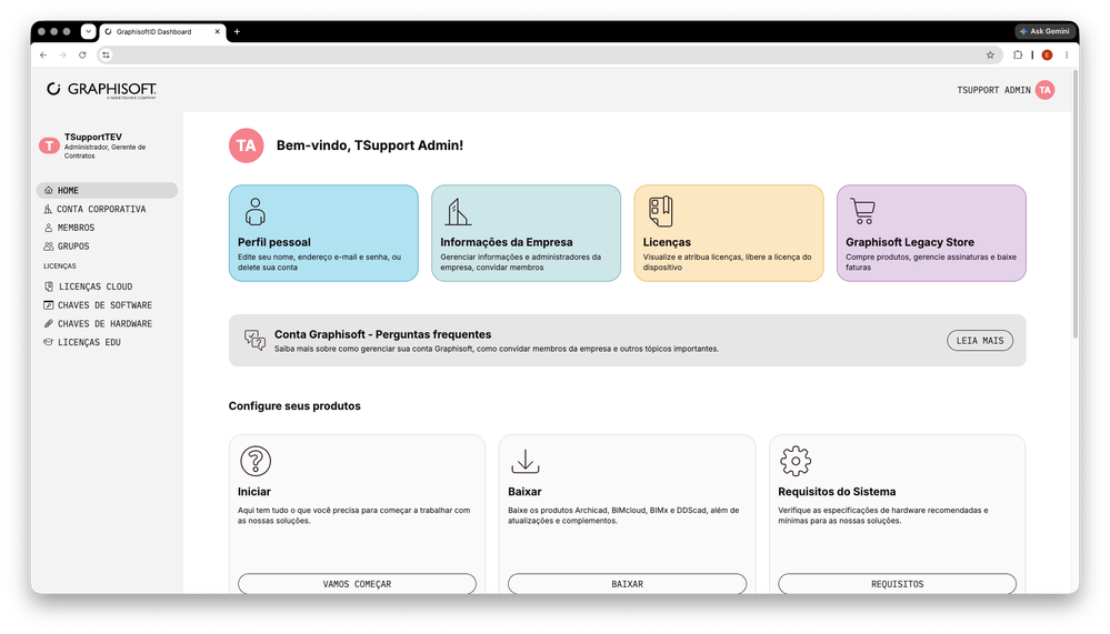

Gestão de licenças

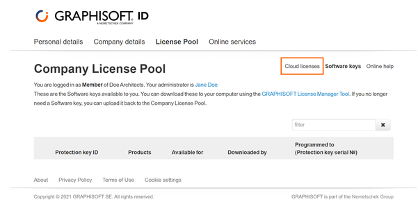

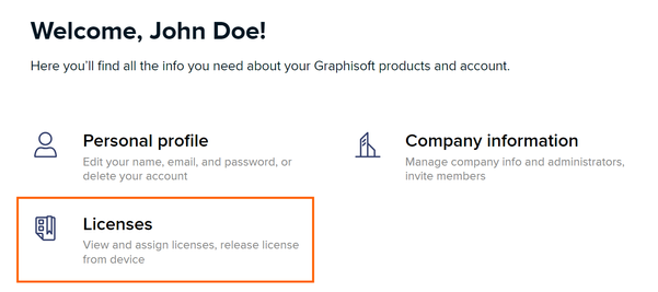

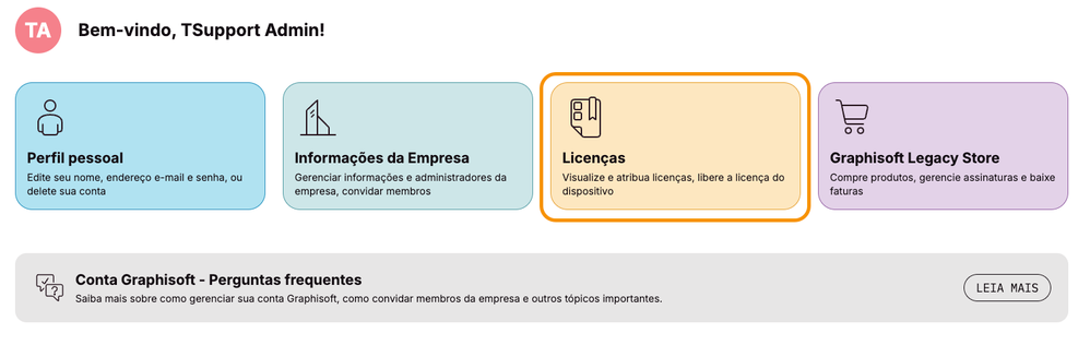

Depois de adquirir sua licença de nuvem, você poderá revisá-la e gerenciá-la em https://graphisoftid.graphisoft.com entre com seu Graphisoft ID, onde poderá gerenciar seu perfil pessoal, verificar as informações de sua empresa e obter informações sobre as licenças disponíveis para você.
Observe que, independentemente do produto em questão, você precisa atribuir uma licença ao seu Graphisoft ID, mesmo que tenha adquirido uma em nome da sua conta.

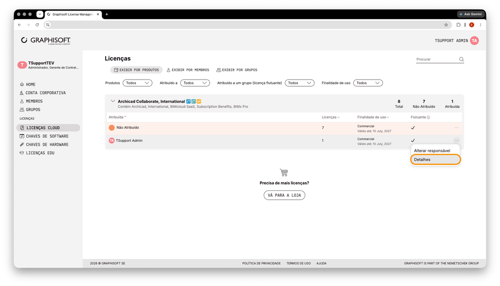

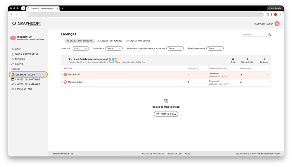

Selecione a opção Licenças para revisar sua licença de nuvem.

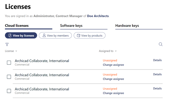

Na página de Licenças, você verá as licenças disponíveis no momento e algumas informações básicas, como informações da empresa e informações do administrador da empresa. Selecione a opção Licença de nuvem para revisar as licenças de nuvem disponíveis para você.

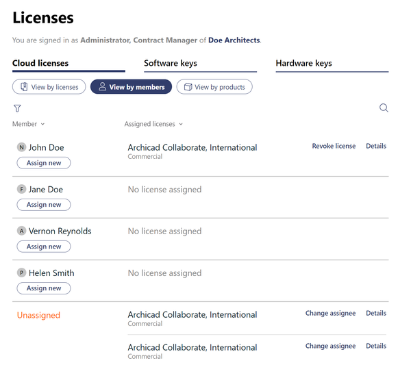

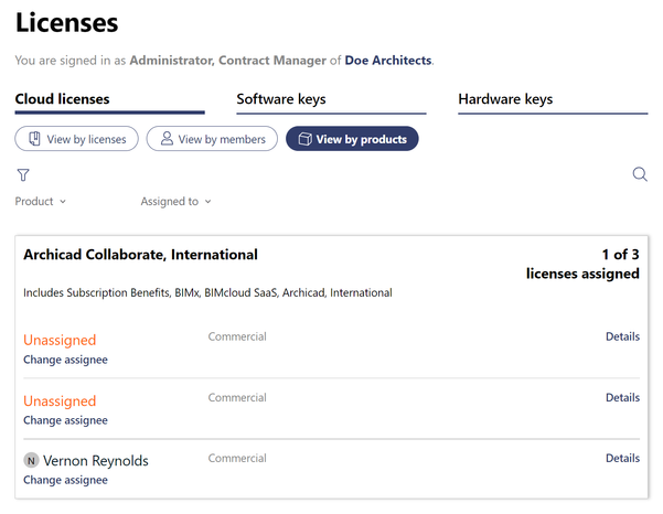

Você pode filtrar suas licenças com 3 diferentes disposições:
  • Exibir por licenças - exibe todas as licenças disponíveis por ordem de compra.
  • Exibir por membros - exibe todas as licenças disponíveis agrupadas pelos atuais responsáveis.
  • Exibir por produtos - exibe todas as suas licenças com base nos produtos disponíveis definidos pela sua assinatura.

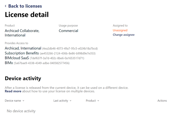

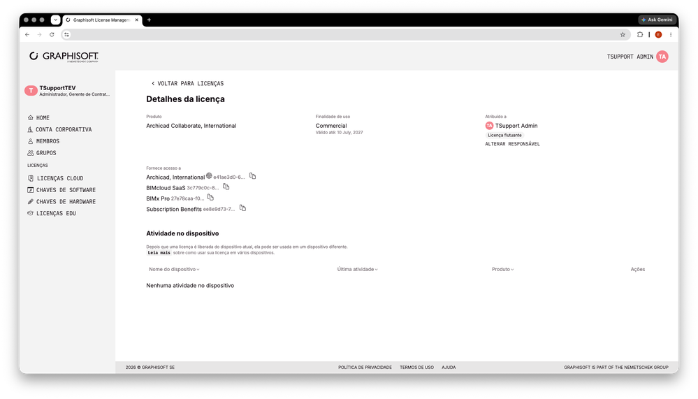

Você pode acessar ainda mais informações sobre sua licença de nuvem na página de Detalhes. Dependendo da sua assinatura, você terá acesso aos seguintes produtos e serviços:
  • A versão mais recente do Archicad;
  • BIMcloud Software as a Service;
  • BIMx Pro;
  • DDScad.
  • Benefícios de assinatura, como acesso ao Redshift da Maxon, Library Part Maker ou PARAM-O. Para obter informações detalhadas, consulte esta documentação: https://graphisoft.com/legal/forward-services-and-benefits/int.

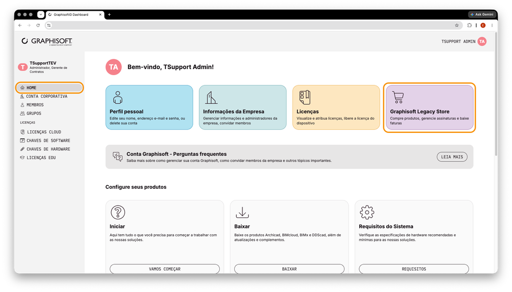

Para obter mais detalhes sobre as opções de assinatura disponíveis em sua região, visite a Graphisoft Store.

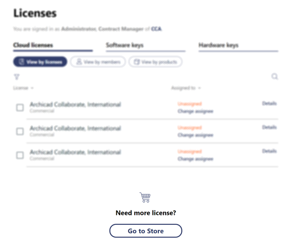

Precisa de mais licenças? Clique em "Go to Store" e compre quantas assinaturas adicionais forem necessárias. Suas licenças recém-adquiridas estarão disponíveis em poucos minutos no portal License Management.

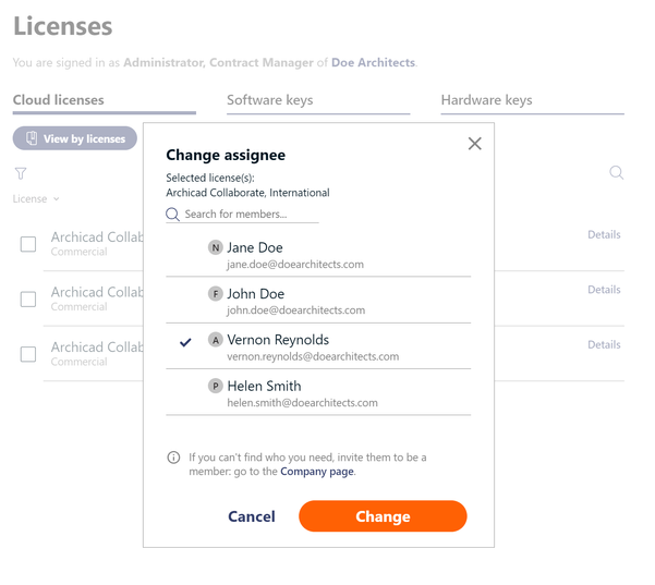

Atribuição de uma licença ao Graphisoft ID

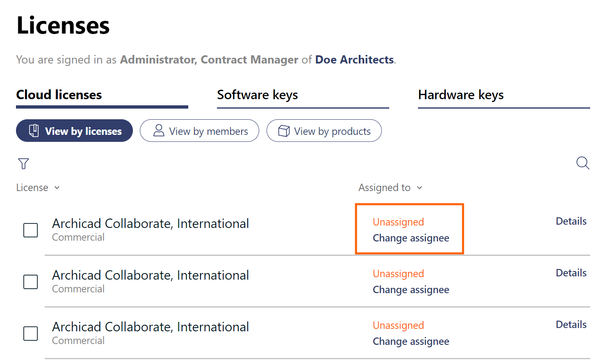

Antes de poder usar sua licença na nuvem, você deve atribuí-la a uma conta Graphisoft ID. Pode ser sua própria conta ou qualquer outra conta que pertença à empresa em que você é Administrador ou Gerente de contratos. A licença será então atribuída diretamente à conta Graphisoft ID selecionada para fazer o download e ativar os produtos associados. Ele pode ser transferido para qualquer pessoa da mesma empresa que você, a qualquer momento. Você provavelmente já usou licenças semelhantes com outros produtos, como o Adobe Photoshop ou o Solibri. Siga estas etapas para atribuir uma licença a uma conta:
1. Selecione uma licença para atribuir.
2. Clique em "Alterar responsável".
3. Selecione um membro de sua empresa e pressione "Alterar".
4. Você pode ver que a licença selecionada agora está atribuída ao membro da empresa que você selecionou anteriormente.
Você pode definir o responsável como "Não atribuído" ou revogar licenças com a opção Revogar licença usando o filtro "Exibir por membros".
Use "Atribuir novo" quando desejar associar um novo tipo de licença a um Graphisoft ID.

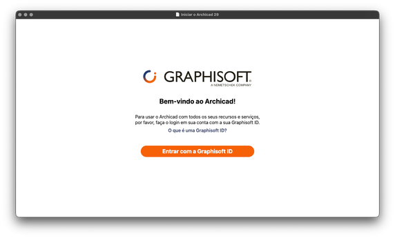

Ativação de licença no Archicad

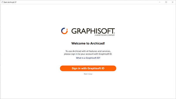

Você pode ativar sua licença na nuvem para o Archicad fazendo login com seu Graphisoft ID. Certifique-se de inserir suas credenciais corretamente e de ter uma conexão estável com a Internet.
Digite seu nome de usuário e senha e faça o login. É isso aí!

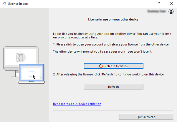

Talvez você queira usar o Archicad em vários dispositivos. Ao fazer login com o seu Graphisoft ID no segundo dispositivo, o Archicad solicitará uma notificação sobre a licença em uso.
Libere sua licença e selecione o botão "Atualizar" para transferir sua licença.

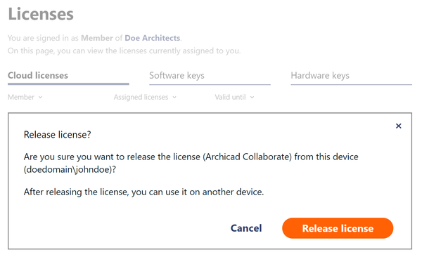

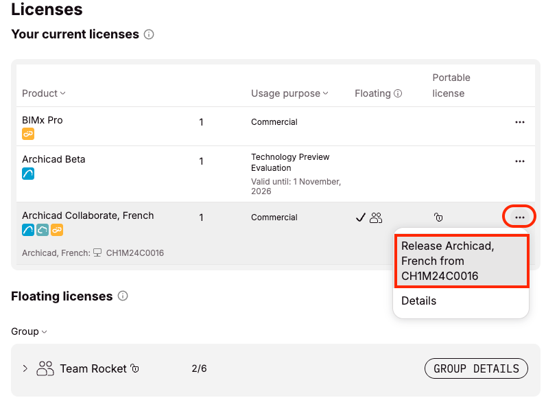

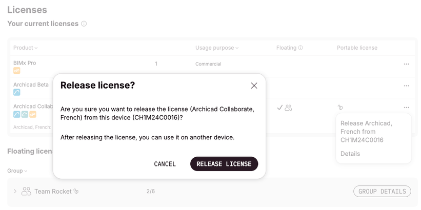

Você pode usar sua licença na nuvem em apenas um computador por vez, mas graças a um recurso da licença na nuvem, sua licença pode ser virtualmente liberada de um computador e ativada em outro pela Internet.
Visite https://graphisoftid.graphisoft.com e faça o login com o seu ID da Graphisoft Na página de licenças na nuvem do menu Licenças, você pode ver onde sua licença está sendo usada no momento. Clique no botão "Liberar do dispositivo" para liberar sua licença do dispositivo atual.
Selecione "Liberar licença" para concluir o processo. Observe que, se o Archicad ainda estiver em execução no primeiro computador quando você liberar a licença, uma mensagem solicitará que você salve o projeto, pois a licença para esse computador não está mais disponível. Certifique-se de salvar suas alterações antes de trocar de dispositivo para evitar a perda de dados.
