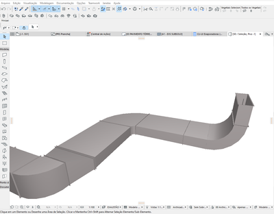

Olá,
Estou tendo dificuldade para modelar esse duto de insuflamento de ar:
Configurei o duto para ter o menor raio possível, atributo que ele atende perfeitamente enquanto estou modelando no plano horizontal (como pode-se ver a esquerda da imagem). Entretanto, ao tentar subir o duto para outro pavimento, o cotovelo não obedece a medida de raio estipulada nas "Definições do Traçado de Duto Selecionado" (Ctrl+T). Também não há mais como selecionar o cotovelo individualmente para tentar alterar o raio da peça.
Como proceder?

Não sei muito sobre MEP. Mas ao selecionar um segmento e depois clicar em "editar" é possível aditar o raio das peças individualmente.

Olá Julio, obrigado pelas dicas.
Realmente, através da opção editar consigo selecionar a peça individualmente e o raio definido de 0,60 é o que está de fato sendo aplicado nela.
Infelizmente essa atualização não me permite colocar o raio de nenhuma peça abaixo de 0,60 e não consigo entender o porquê.
Por enquanto terei que voltar ao Archicad 26 e refazer essa modelagem. ☹️

Entendi, então no caso precisaria ser um raio menor que 0,60. Dai realmente parece q não esta sendo possível fazer isso... Havia imagino q eles bloquearam o raio mínimo a 0,60 por questões de normas técnicas. Mas devo estar errado, pois depois verifiquei e realmente é possível deixar o raio menor na versão 26
