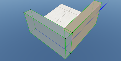

Problema no encontro da platibanda com cobertura inclinada
Olá, pessoal!
Estou com um problema no Archicad e gostaria de saber se alguém já passou por isso ou conhece uma forma correta de resolver.
Tenho uma cobertura inclinada e preciso criar uma platibanda acompanhando o perímetro da cobertura. Porém, nos encontros entre os elementos da platibanda, as junções ficam com esse desencontro, como mostrado nas imagens.
Já tentei criar a platibanda utilizando diferentes ferramentas:
  • Parede
  • Viga
  • Guarda-corpo
Porém, o problema continua acontecendo, principalmente nas junções/cantos entre os elementos.
O que eu gostaria de conseguir é que os elementos da platibanda tivessem um encontro limpo e correto nos cantos, acompanhando a geometria da cobertura inclinada.
Existe alguma configuração, método de modelagem ou ferramenta específica no Archicad para fazer esse tipo de encontro corretamente?

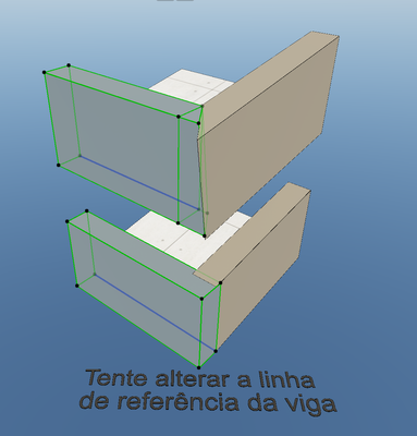

Olá,
Geralmente quando acontece isso, eu altero os encontros das vigas, não sei se é a forma correta, mas visualmente funciona:
Note que a primeira esta como a sua modelagem: com os encontros de eixo "corretos"
No segundo exemplo, geralmente eu deixo os eixos "desencontrados", pelo menos em uma das vigas, assim na representação, ele não destorce a viga inclinada. 
