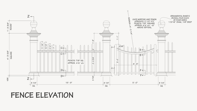

1. Veja se faz sentido essa modelagem para a cerca:
Utilizei o Painel Cortina para a modelagem.
2. Sobre o Rodapé, você poderia criar um Perfil Complexo e utilizá-lo como vigas, ou até mesmo, como paredes para esta finalidade.

Até possível, mas não sei como você faria o arco das lanças de forma fácil.
Com a ferramenta Painel Cortina é só arquear a linha superior.
