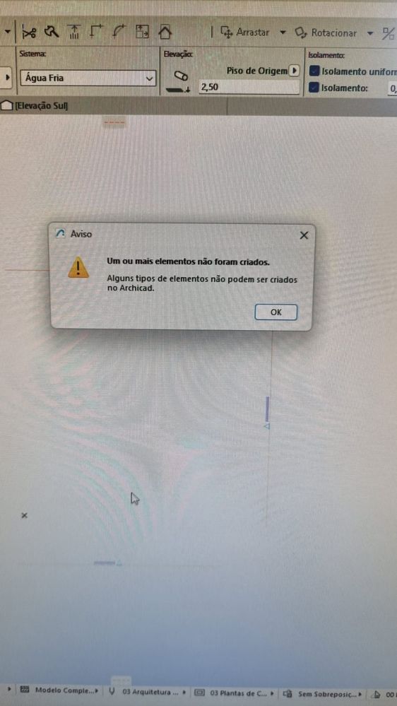

Olá.
Estou com o Archicad 29 solo e não estou conseguindo utilizar o sistema MEP.
Aparece a mensagem da foto abaixo.
Alguém sabe o que pode estar acontecendo?

Olá, @RicardoBVitor
Tudo bem?
Essa mensagem aparece quando você tenta realizar qual operação exatamente? Você está utilizando o template padrão do Archicad 29?

Ola, qualquer operação. Só escolho o comando e ao clicar na tela ja da essa mensagem... ja utilizava no 28 e nunca tive problema

Olá Ricardo,
Obrigada pelas informações.
Recomendo reparar a instalação do Archicad seguindo as orientações deste artigo e iniciar um novo projeto utilizando o template e o ambiente de trabalho padrão. Escolha o template com o símbolo de globo, que corresponde ao template localizado BRA.
Se o problema persistir, entre em contato com o suporte técnico local através do Site de Suporte.
No Archicad 29, o MEP Designer recebeu melhorias significativas. Essas atualizações podem ser conferidas nos artigos MEP Designer – Visão Geral e MEP Designer – Modelagem, Documentação e Cálculos.
Espero ter ajudado.

A titulo de informação, não deu certo fazendo o reparo da instalação.
Eu usava no Archicad 28, será que agora no 29 preciso contratar uma licença separada?

Olá Ricardo,
Mais uma vez, obrigada pelas informações.
A partir do Archicad 29, o MEP Designer está disponível com o Archicad Collaborate, como você pode ver nesta página. No entanto, notei que a barra de ferramentas de engenharia MEP aparece no Archicad 29 Solo. Por isso, recomendo entrar em contato com o suporte técnico para que possam verificar melhor. Estarei acompanhando de perto e, assim que houver uma solução, compartilharei aqui para ajudar outros membros da comunidade que possam estar passando pelo mesmo problema.

Estou com exatamente o mesmo problema.
O mais estranho é que, na versão beta, eu tinha instalado o software e tudo funcionava perfeitamente. Agora, utilizando a versão atual disponibilizada pela Graphisoft, o erro voltou a acontecer.
Não importa qual ferramenta MEP eu use, o problema é sempre o mesmo.

Infelizmente ainda não temos novidades sobre esse assunto. Quando testei, usei o Archicad 29 Solo, mas havia uma licença do Collaborate atribuída à minha conta. Pelo que sabemos até agora, essa funcionalidade depende do tipo de licença e no Archicad Collaborate ela está disponível, por isso funcionou para mim mesmo usando a versão Solo.
Verifiquei que nas licenças do Archicad Solo não aparece o Ambiente de Trabalho Engenharia MEP. É possível acessar a barra de Engenharia MEP, mas ao tentar modelar qualquer elemento aparece a mensagem que você enviou.
Estamos aguardando uma resposta global para confirmar se essas ferramentas podem ou não ser usadas no Archicad 29 Solo. Por enquanto, a informação oficial é que elas funcionam no Archicad Collaborate.
Se você tiver apenas a licença Solo, recomendo continuar no Archicad 28 até que possamos verificar essas informações.
