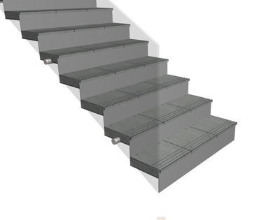

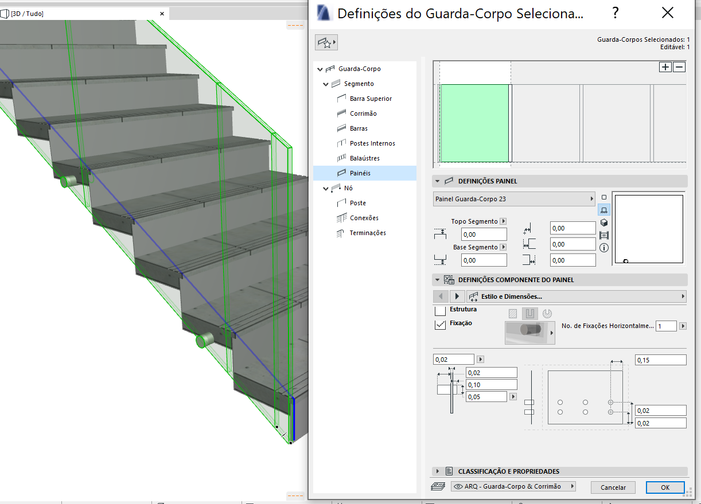

1° Opção - Utilizando o painel nativo do Archicad
A 1° opção seria usando a própria ferramenta Guarda-Corpo. Nas sua janela de definições em "Painéis" existe a opção de configurar a Fixação.
O segredo é ter o controle das inserções, para isso você pode usar uma técnica de agregar pontos construtivos. Isso irá fragmentar o vidro, mas possibilitará visualmente o resultado desejado, como na imagem abaixo.
Esse será o resultado final utilizando essa opção:

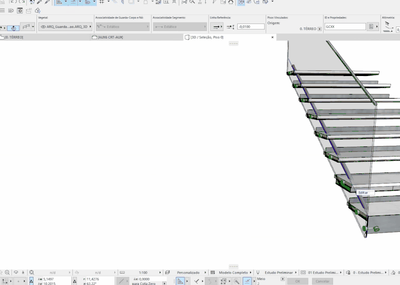

2° Opção - Nível fácil
A 2° opção é modelar a peça com alguma ferramenta padrão do Archicad, neste caso utilizei a ferramenta Morph.
Após esse procedimento vamos usar o multiplicador "Ctrl + U". Sabendo a medida do seu espelho da escada, multiplique em planta usando o fator de elevação, isto nos ajuda em boa parte dos posicionamentos das peças na escada.

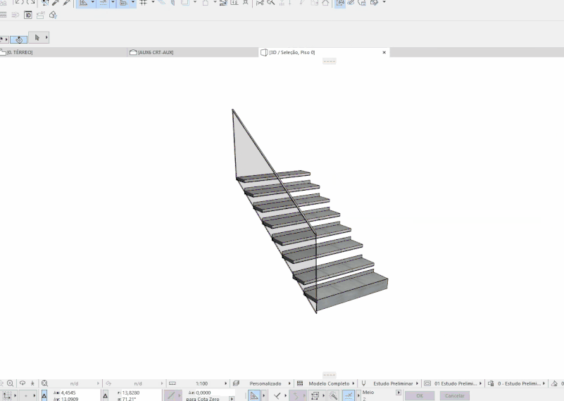

3° Opção - Nível intermediário
A 3° opção é usarmos a própria inteligência da ferramenta Guarda-Corpo a nosso favor, a criatividade entra neste quesito principalmente, por favor nunca se prendam aos limitadores das ferramentas.
Nesta opção, utilizei dois guarda-corpos: um para o vidro e outro apenas para fazer um corrimão falso
O processo é simples, basicamente, utilizei apenas o suporte do corrimão na opção horizontal, o posicionei em um espaçamento condizente e na altura correspondente, por último, minimizei ao máximo a espessura do corrimão e deixei ele com um Material de Construção "Volume de Ar".
