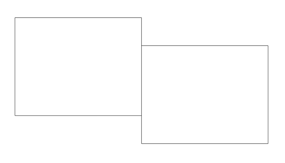

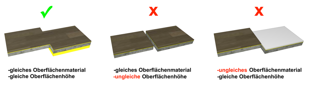

Bei angrenzenden Decken mit gleichem Oberflächenmaterial und gleicher Oberflächenhöhe können Sie seit Archicad 23 die Trennlinie zwischen den Decken in der Grundrissdarstellung ein- oder ausblenden oder durch eine gestrichelte Linie darstellen.
In der Modelldarstellung  können Sie im Bereich Konstruktionselement-Optionen die gewünschte Darstellungsart der Trennlinie auswählen.
Hier haben Sie die folgenden drei Optionen:
  1. Linien anzeigen
  2. Eliminieren
  3. Verdeckte Linien verwenden
Die Option Linien anzeigen bewirkt, dass die Trennlinie dargestellt wird.

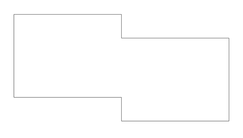

Die Option Eliminieren bewirkt, dass die Trennlinie nicht dargestellt wird. Diese Option ist standardmäßig eingestellt.

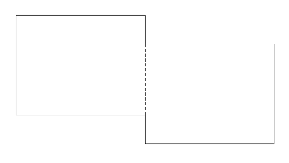

Die Option Verdeckte Linien verwenden bewirkt, dass die Trennlinie gestrichelt dargestellt wird.
