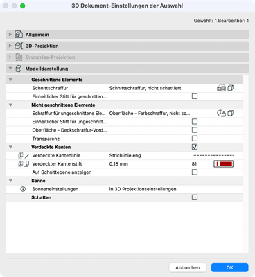

Im 3D-Dokument stehen Ihnen verschiedene Darstellungsoptionen zur Verfügung, wie die Aktivierung der verdeckten Kanten, ...

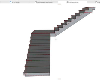

... sodass diese mit angezeigt werden.
Mit dieser EInstellung könnten Sie auch die Deckenkanten in einer Fassade darstellen lassen.
