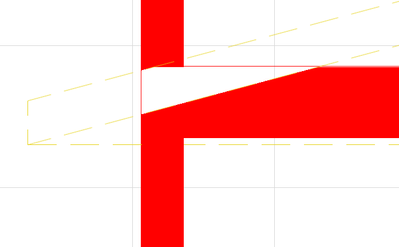

Abbruch zerschneidet Neubau
misu_
Hallo zusammen
Kennt jemand von euch das Problem, dass beim Umbaufilter der Abbruch den Neubau schneidet? Ich habe euch anbei ein Foto, welches das Problem deutlich zeigt. Und ja, "keine Verschneidung" ist in den Umbau-Filter-Optionen aktiviert...

Das ist leider nicht der Fall... (ich hätte die Einstellungen früher schon posten sollen, Entschuldigung)

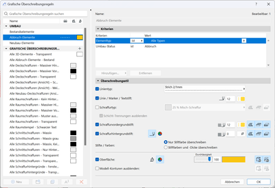

Hier sind die Einstellungen bezüglich dem Abbruch:

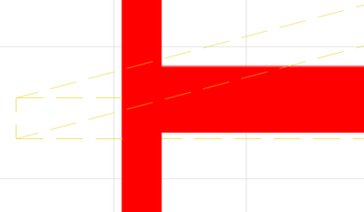

Schau mal, ob du in der Schnitt-Einstellung die Transparenz eingeschaltet hast.
Irgenwie scheint es da einen Darstellungsfehler zu geben, weil zwar der Konstruktionsraster durch das Dach hindurch sichbar ist, aber es trotzdem die Decke (und nicht die Wand?!) weiss abdeckt. Ist bei mir reproduzierbar:
Mit Transparenz:
Ohne Transparenz:
Gruss, poeik
ArchiCAD CHE 5 - 27 - Windows 10
Spannend... ich hatte die Transparenz bereits aktiviert gehabt, @snow hat mich ja auch bereits danach gefragt. Nun wollte ich das ganze nochmals aus- und neu einschalten und tada... es zeigt es richtig an... das ist verwirrend...
Aber gelöst ist es ja nun... 😅 (nur nicht sicher, ob das eine beruhigende Lösung ist, wenn es bedeutet, einfach alles immer hin- und herschalten zu müssen um etwas so zu lösen, wie es eigentlich von Anfang an gelöst werden müsste...)

Dass das Raster durchscheint, ist nicht immer ein Zeichen "echter Transparenz".
Sobald sich ein 3D-Element dahinter befindet, kann das Bauteil ggf. opak werden.
Vielleicht hat das Phänomen, dass die Decke, aber nicht die Wand überdeckt wird, etwas mit der Darstellungsreihenfolge im Schnitt – die es auch irgendwie gibt – was zu tun.  🤔

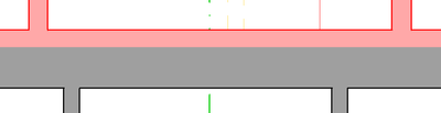

Das finde ich eine spannende Erwähnung... denn ja, im Schnitt existiert eine gewisse Darstellungsreihenfolge. Sie betrifft meines Erachtens nach hauptsächlich Linien, welche überdeckt werden von gewissen Schnittschraffuren... hier ein gutes Beispiel, wie die Darstellung der Linien der Decken fehlt, wenn diese "in den Hintergrund" verschoben werden:

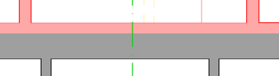

Im Vordergrund sieht das ganze folgendermassen aus:

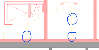

Auch spannend zu beobachten war, dass meine Abbruch-Stützen im Dachgeschoss nicht transparent dargestellt werden - im Gegensatz zum Dach, wo das Raster dahinter gut ersichtlich ist. Bei den blau-markierten Stellen wäre das Raster dahinter... jedoch im Gegensatz zum Dach eben nicht sichtbar.
Vordergrund/Hintergrund macht keinen Unterschied. (Gesagt werden muss, dass dieses Problem ja nur auftaucht, wenn ich die Transparenz im Schnitt wieder ausschalte. Solange diese eingeschaltet ist, stimmen all meine Darstellungen.)

Ich hatte schon versucht, das Phänomen zu erklären (vorausgesetzt, ich verstehe es selbst, wirklich...)
Habe das auch erst vor kurzem, zu meinem erstaunen, herausgefunden:
Ohne den Haken bei 'Transparenz' wird Transparenz nur simuliert, bzw. nur vor dem Raster und 2D-Elementen werden 3D-Elemente durchsichtig.
... wenn die Einstellung, also z.b. wie hier ist:
... dann ist das so.
