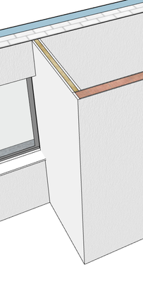

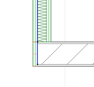

Hallo liebes Forum,
siehe Screenshots: Im 3d sieht man den "bug". Also den Schlitz, den ich nicht haben will. Der davon kommt, dass die Innenwand sich mit der Aussenwand verschneidet. Ich versuchte nun, mit der Anschlussreihenfolge Einfluss darauf zu nehmen. Ist aber ganz egal welche Zahl ich der einen oder anderen Wand gebe. Der Schlitz bleibt.
Was kann ich tun?
Vielen Dank im Voraus!
VG Peter
AC28 / MacOS

Aber bezieht sich die Automatische Verschneidung nicht Projektweit? Sprich wenn ich das ausschalte, ist´s eben generell aus?
AC28 / MacOS
Stefan L_
Rockstar
Die automatische Verschneidung ist nur eine (bisweilen entmündigende) Zeichenhilfe, die wirkt nur im Moment der Aktion (oder eben nicht).
Wenn an, wird die Referenzlinie der gerade gezeichneten bzw. 'Endpunkt-editierten' Wand auf die der 'Zielwand' verlängert/verkürzt.
Auf bereits bestehende Wände/Verschneidungen hat das keinen Einfluss.

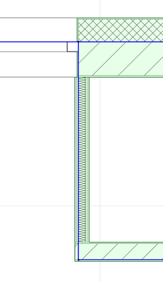

Ok Stefan, in diesem Fall ist das für mich ein super Tipp von Dir. Danke! Die oben angesprochene Wand hab ich, wie ich schrieb, geteilt, machte aber im weiteren Verlauf meiner Bearbeitung wieder Probleme, habe diese jetzt neu gezeichnet ohne autom. Verschneidung. Das funktioniert 😀. Die Wand ist jetzt schön an Innenkante der Aussenwand angebunden und nicht an Aussenkante der Aussenwand.

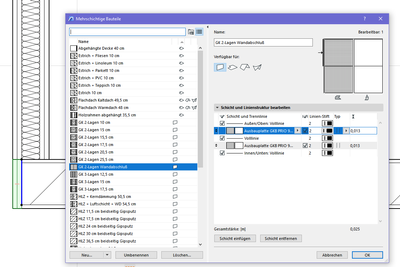

Das Thema Baustoffprio / Anschlußreihenfolge löst schon viele Probleme aber leider auch nicht alles.
Achtung Vermutung:

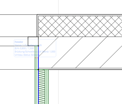

Das Problem liegt vermutlich an der Baustoffprio deiner GK-Platten auf der oberen Seite. Für die unteren hast Du wahrscheinlich einen anderen Baustoff verwendet. Nur das erklärt mir warum die GK-Platten oben vor Kopf der STB-Innenwand durchlaufen und somit auch durch die Aussenwand schiessen.

Danke, aber ich habe ja weiter oben beschrieben, wie das zu lösen war: Die eine GK-Platte hat eine höhere Prio als der Stb.. Ja, so soll das gebaut werden, dass die Stirnseite des Betons mit der GK-Platte überdeckt wird. Da dies ein Sonderfall ist, gibt es eben an dieser Stelle eine GK mit sauhoher Prio. Die Wand habe ich geteilt und in weiterem Verlauf kommen die normalen GK-Platten wieder zum Einsatz.

Hast du versucht in Fensterhöhe eine separate GK-Platte in die Leibung zu stellen?

1.) Lage Referenzlinie (z.B. Kern Aussen)
2.) Baustoff-Prioritäten
(Viele davon und entsprechend viele mehrschichtige Bauteile)
Und ggfs.
3.) Verschneidungsreihenfolge
4.) Ebenen-Verschneidungsnummern
5.) SEO's
