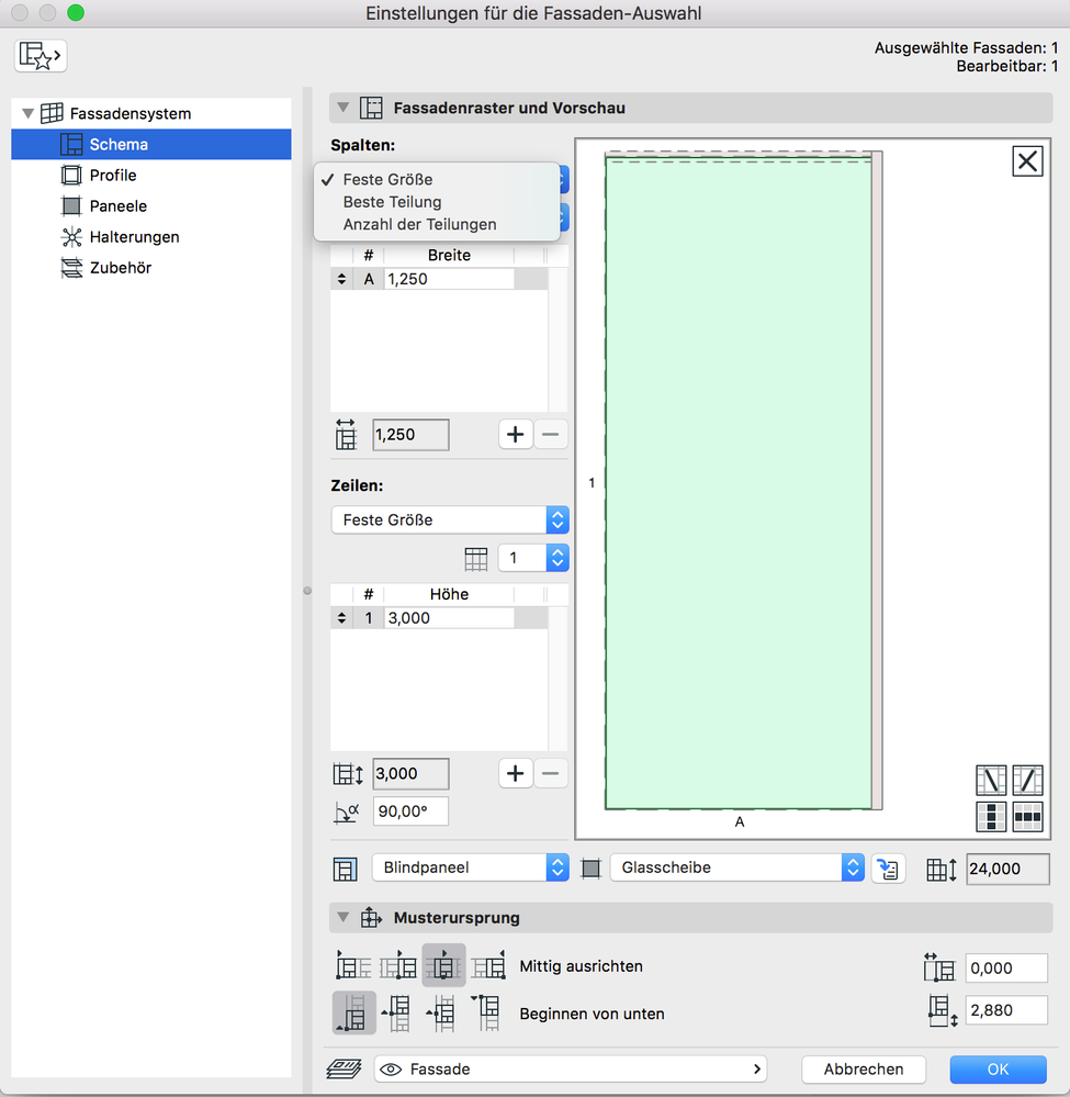

Festes Fassadenschema mittig ausrichten
  • Öffnen Sie die Fassadeneinstellungen
  • Unter Schema > Spalten wählen Sie die Option Feste Größe

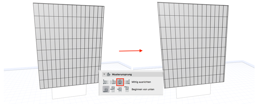

Somit wird das Schema , so oft auf die Fassadenlänge bzw. Höhe wiederholt wie möglich. Passt das Schema nicht auf die Fassadenlänge entstehen je nach Ausrichtung am Randbereich sog. Teil-Muster
  • Unter Schema > Musterursprung wählen Sie die Option mittig ausrichten
  • Damit wird das Schema auf die Fassadenlänge mittig ausgerichtet
  • analog dazu können Sie dieses Prinzip bei den Zeilen anwenden.

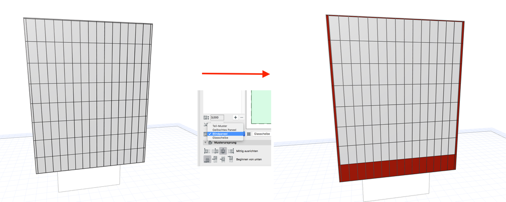

Die Paneele, die  im Randbereich in der Breite angeschnitten wurden können separat eingestellt werden:
  • öffnen Sie die Fassadeneinstellungen
  • wählen Sie links unterhalb des Vorschaufensters ein Paneel für den Randbereich aus. Unter Schema > Fassadenraster und Vorschau
  • Die Paneele die Ihnen hier zur Verfügung stehen können Sie in den unter Fassadeneinstellungen > Paneele einstellen bzw. hinzufügen.
Wird hier die Option Teil-Muster ausgewählt werden die angeschnittenen Paneel mit dem Muster aus dem Fassadenschema gefüllt.

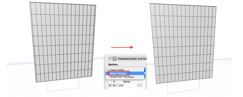

Beste Teilung des Fassadenschemas
  • Unter Schema > Spalten wählen Sie die Option Beste Teilung
Damit wird das Schema auf die Fassadenlänge best möglichst aufgeteilt. Besteht das Schema aus mehreren Spalten, können Sie auch die Spalten die sich nicht im Maß verändern sollen, durch das Schlosssymbol sperren. Analog dazu können Sie dieses Prinzip bei den Zeilen anwenden.

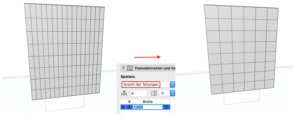

Anzahl der Teilungen des Fassadenschemas
  • Unter Schema > Spalten wählen Sie die Option Anzahl der Teilungen
  • Damit wird das Schema auf die Fassadenlänge auf die angegebene Anzahl aufgeteilt.
  • Besteht das Schema aus mehreren Spalten, können Sie auch die Spalten die sich nicht im Maß verändern sollen, durch das Schlosssymbol sperren.
  • Analog dazu können Sie dieses Prinzip bei den Zeilen anwenden.
