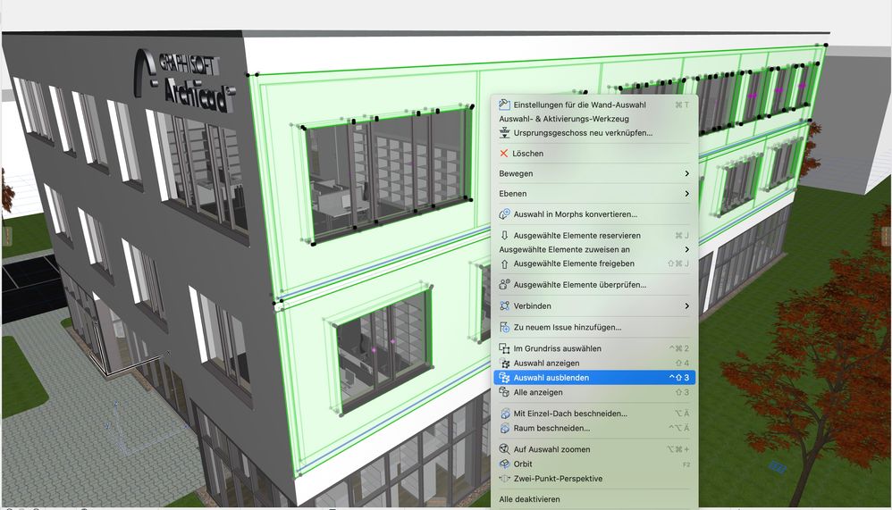

In Archicad kann man Elemente im 3D-Fenster mit einem Mausklick ausblenden. In diesem Beitrag zeigen wir Ihnen, wie es funktioniert.
Wenn Sie im Archicad im 3D-Fenster arbeiten, und Elemente rasch ausblenden möchten, ohne ganze Ebenen unsichtbar zu schalten, aktivieren Sie die gewünschten Elemente und wählen Sie mit der rechten Maustaste den Befehl Auswahl ausblenden.
Die neuen Kurzbefehle sind: MAC: Shift + Ctrl + 3 / WIN: Ctrl + Shift + F3

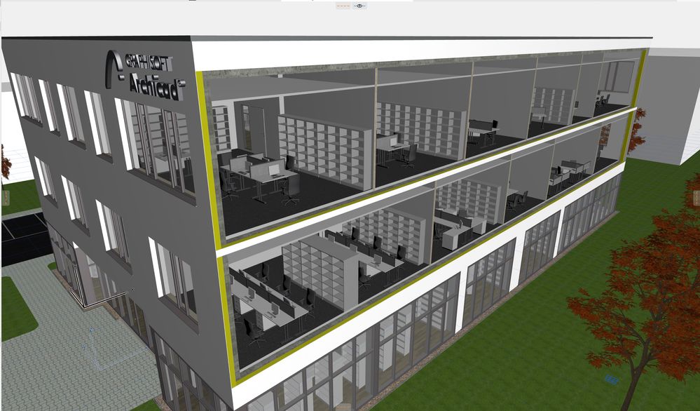

Die gewählten Elemente werden ausgeblendet. Diese Sicht kann für einen Ausschnitt verwendet werden. Mit dem Menü-Befehl Ansicht/Elemente in 3D/Alles in 3D anzeigen, wird wieder das komplette Modell angezeigt.
