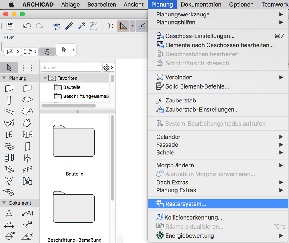

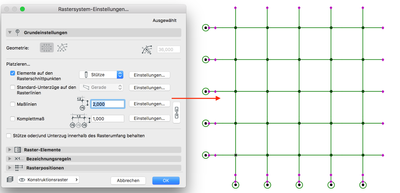

Stützen auf die Rasterschnittpunkte bei einem bereits erstellten Rastersystem platzieren:
  • Markieren Sie das Rastersystem im Grundriss.
  • Rufen Sie den Befehl Rastersystem unter Planung > Rastersystem...
  • Aktivieren Sie die Checkbox Elemente auf den Rasterschnittpunkten unter Grundeinstellungen und wählen Sie die das Stützen Element aus.
  • Treffen Sie noch die entsprechende Stützen Einstellung und bestätigen Sie den Dialog mit OK

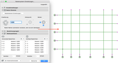

Den Abstand der einzelnen Rasterlinien bei einem bereits erstellten Rastersystem numerisch verändern:
  • Treffen Sie die entsprechenden Einstellungen unter Rasterpositionen
Auf gleichen Weg lassen sich alle Rastersystem-Einstellungen verändern.
