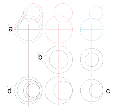

Beton Konus mit Morph
Hallo
Exzentrischer Betonkonus mit Morph erzeugen ?
Ist das möglich ?
unten mit Falz!

Mit jeweils Halb-Schalen geht es auch ganz gut..
Hmooslechner
Mit zuvor genutzter Schale (Halbschale) - Konstruktionsmethode einfach C - kann man die Hälfte der Konusform herstellen - danach Copy-Spiegeln und in ein Morph umwandeln.
Dann mit Wänden oder besser Decken-Kreisen die Fälze geometrisch als Abzugskörper herstellen - auch in Morph umwandeln und dann mit Morph-Solidelement-Befehlen voneinander abziehen. Die Originalwerkzeuge bieten in vielen Fällen die wesentlich einfacheren Konstruktionsmethoden zur grundsätzlichen Herstellung von komplexen Formen, um sie danach als Morph umgewandelt miteinander agieren zu lassen.

Das grösste Problem dürfte sein, die genaue Geometrie zu definieren.
a) Zeichne den Querschnitt mit Linien. Den Falz kannst du ignorieren. Ermittle so die Durchmesser des äusseren und inneren Kegels.
b) mit dem Bibliothekselement "Kegel stehend" zeichnest du den inneren und den äusseren Kegel, vorerst zentrisch
c) Zerlege die beiden Kegel in Morphs. Dann schiebst du mit dem weissen Pfeilwerkzeug jeweils den oberen Kreis an den gewünschten exzentrischen Ort.
Ziehe nun den inneren vom äusseren Kegel mit Solidelementbefehl ab und konvertiere das Ergebnis erneut in Morph.
Den inneren Kegel kannst du nun löschen.
Den Falz kannst du z.B. mit einer kreisrunden Profilwand zeichnen und unten anfügen. Dann das Ganze nochmals in Morph zerlegen und vereinigen.
Gruss, poeik

Danke an alle
und Danke Hmooslechnerfür das Video😁😁 hat mir sehr geholfen
