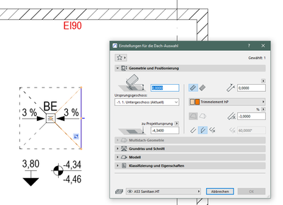

ich arbeite aktuell an der Planung einer Großküche in Archicad und stehe vor der Herausforderung, den Bodenbelag mit einem Gefälle zu den Abläufen zu gestalten. Das Gefälle soll dabei in Richtung der Abflüsse verlaufen, um eine effiziente Wasserableitung zu gewährleisten.
Gibt es in Archicad ein spezielles Tool oder eine Funktion, mit der ich das Gefälle für den Bodenbelag direkt berechnen und visualisieren kann? Wie kann ich in Archicad die Neigung (z. B. 1,5%) in den Bodenplan integrieren und die Ausrichtung zum Abfluss hin genau festlegen?

Wenn wir 'glauben, das zu brauchen' (bin ich noch nicht ganz von überzeugt :)) machen wir das mit Dächern.
- Dachdicke 0,00 > kein Export ins IFC-Modell
- SEO 'Abzug mit Verlängerung nach oben'
- Konturen zur Darstellung im Grundriss nutzbar
- Gefälle im Dach einstellbar, etikettierbar
Man sieht die orangen Trimmelemente zwar im 3D-Fenster von Archicad, aber exportiert werden sie nicht.

Es gibt von Jochen Sühlo ein Flachdachtool als GDL-Objekt. Vielleicht kann man das zweckentfremden.
