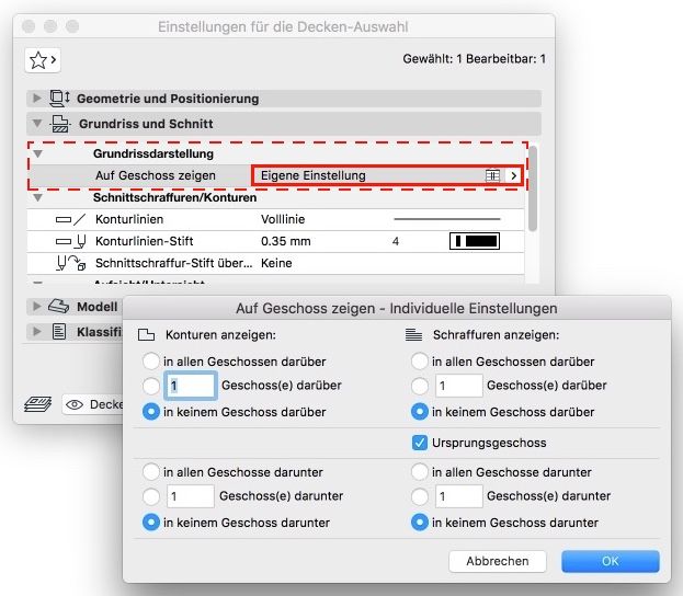

Decken in anderen Geschossen darstellen
gmassmann
Graphisoft Alumni
Graphisoft Alumni
Sie können über eine spezielle Eingabeoption die Darstellung von Decken in anderen Geschossen beeinflussen, so dass beispielsweise die Schraffuren ausgeblendet werden.
Sie finden die Angaben in den Einstellungen für die Decken-Auswahl im Bereich:
Grundriss und SchnittGrundrissdarstellungAuf Geschoss zeigen
Wenn Sie hier Eigene Einstellung wählen, können Sie definieren, in welchen Geschossen die Decke auf welche Art dargestellt werden soll.
Die Screenshots wurden in Archicad Version 22 erstellt
