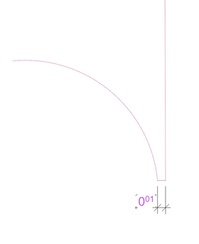

Die Automatische Verschneidung hat den richtigen Ansatz geliefert.
Ein Profil hat ein mini Loch neben einer Stütze produziert welches dann zum "Kollaps" geführt hat.
,001 x ,002 hat dafür gereicht das ArchiCad keine Lust zum rechnen hatte.
Danke für die Hilfe von allen Beteiligten !
