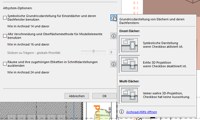

Wie bekomme ich in eine Dachelement einen Durchbruch hin?
Warum geht das nicht mit dem Durchbruch Werkzeug?
Ich habe eine Geneigte Betondecke mit dem Dachelement gezeichnet und bräuchte einen Runden durchbruch für den Kanal !🤔

Also entweder die Aussparung zeichnen, was für senkrechte Öffnungen ganz gut gehen würde...
... oder halt mit SEO. Wenn du nicht die Darstellung im 'Altsystem' an hast, passt damit auch die Grundrissdardstellung.

Hallo Snow,
Kannst du mir diesen Satz einmal etwas näher erklären?
"Wenn du nicht die Darstellung im 'Altsystem' an hast, passt damit auch die Grundrissdardstellung."
Das würde mich brennend interessieren!

Du zeichnest im Grundriss einfach ein Loch in das Dach, genauso, wie man Löcher in 2D-Schraffuren oder auch in Decken für das Stiegehaus zeichnet, indem man das Dach aktiviert und dann mit dem Dachwerkzeug einfach rein-zeichnet. Beim Dach kann man dann noch die Kanten der Löcher mit dem letzten Icon der Pet-Palette bearbeiten. Für Kamine kannst Du dann das Loch um die nötige Brandsicherheits-Distanz mit dem Pet-Palettetenbefehl  "Kontur vergrößern" erweitern.
Es ist zwar seltsam, dass Graphisoft sein Durchbruchswerkzeug nicht auch auf die Dachflächen erweitert hat, aber auch kein großer Beinbruch, weil Du es ohne großen Aufwand ja recht leicht selber machen kannst.

Hab' es jetzt nicht nochmals ausprobiert... meine aber, dass mit symbolischer Darstellung keine SEO-Auswirkungen gezeigt werden...
danger
Hallo Snow
Aahhh.... das meintest du. Vielen Dank für die Rückmeldung.
