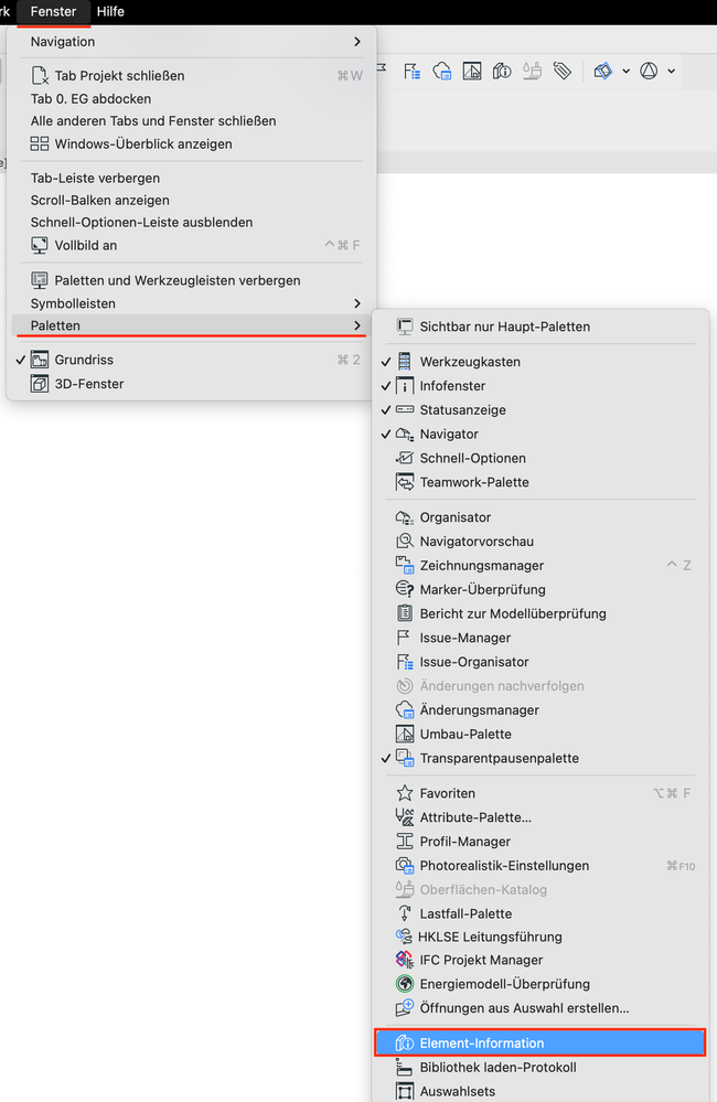

Wo finde ich diesen Befehl?
Öffnen Sie die Palette über das Menü Fenster > Paletten > Element-Information.
