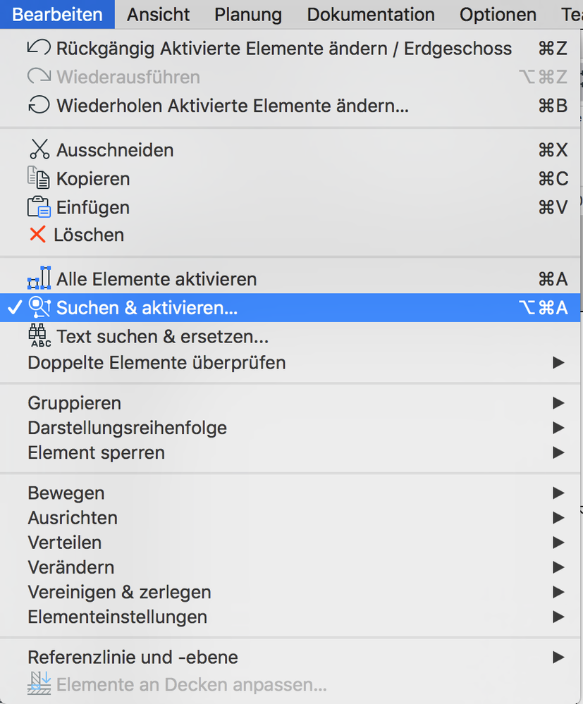

Wo finde ich diesen Befehl?2017_11_Bildschirmfoto-2017-11-21-um-13.37.03.png
  • Öffnen Sie  Suchen & Aktivieren
    • Bearbeiten > Suchen & Aktivieren
    • oder über das Tastaturkürzel CMD+UMSCH+A (MAC)/ STRG+UMSCH+A (WIN)

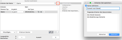

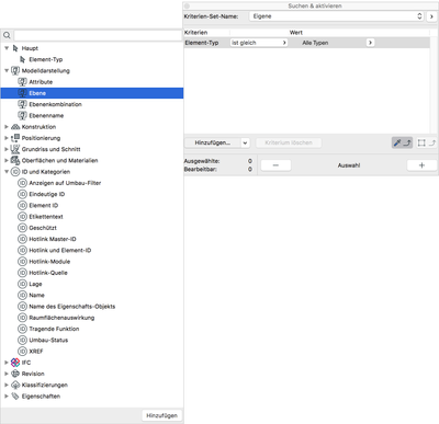

Erstellen Sie ein Kriterien Set:
  • In unserem Fall fügen wir Element-Typ und Ebene als Kriterien hinzu.
  • Element-Typ ist gleich Alle Typen
  • Speichern Sie das Kriterien Set ab, um es für den weiteren Gebrauch jederzeit aufrufen zu können.

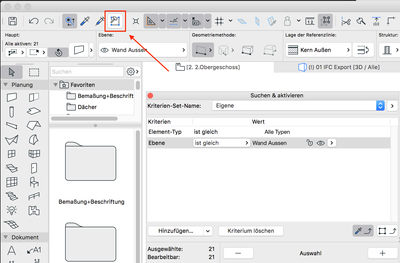

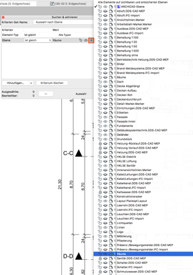

Nun können Sie eine Auswahl anhand der Ebene treffen:
  • Wählen Sie dazu die entsprechende Ebene in Suchen & Aktivieren aus.
  • Aktivieren Sie die Elemente.  Klicken Sie dazu auf den „+“ Buttons.
