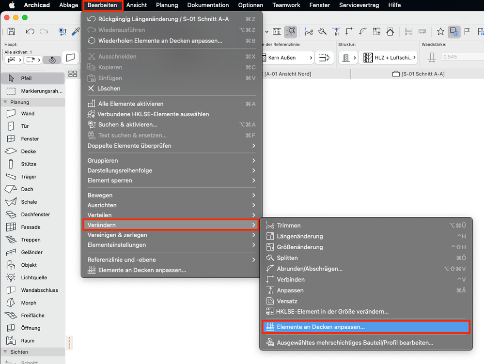

  • Wählen Sie zuerst eine oder mehrere Wände an
  • Öffnen Sie anschließend die Funktion Elemente an Decken anpassen über Bearbeiten > Verändern > Elemente an Decken anpassen

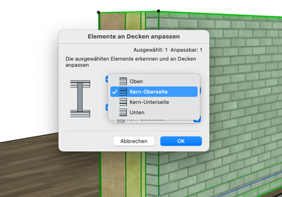

  • Wählen Sie nun aus, in welche Richtung die Wand-Elemente angepasst werden sollen

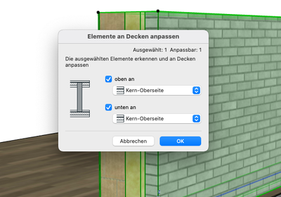

  • Bestimmen Sie nun über die Auswahl, an welche Position des nächstgelegenen Decken-Elements die Wand-Elemente angepasst werden sollen
  • Zur Auswahl stehen:
    • Oben
    • Kern-Oberseite
    • Kern-Unterseite
    • Unten
  • Bestätigen Sie anschließend mit OK

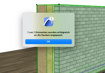

  • Das folgende, sich automatisch öffnende Fenster, zeigt Ihnen die Anzahl der angepassten Elemente an
  • Über OK kann es verlassen werden

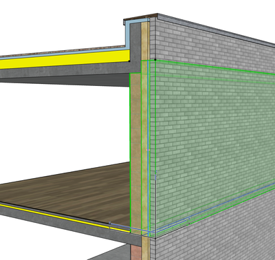

Die angepassten Elemente bleiben anschließend ausgewählt, sodass Sie diese ganz einfach über Rechtsklick > Auswahl in 3D anzeigen überprüfen können.
