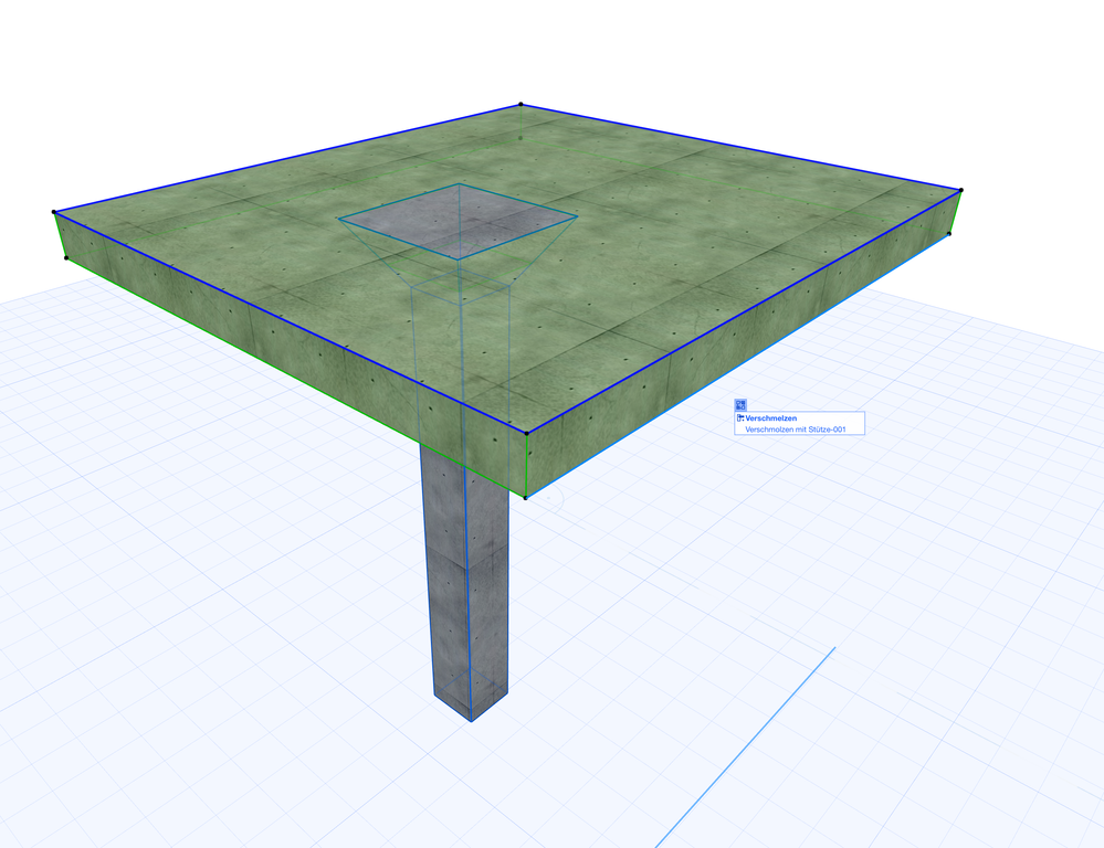

In diesem Beispiel haben wir eine Decke und eine Stütze aus einem Morph. Beide haben den gleichen Baustoff und überlagern sich deswegen, ohne sich zu verschneiden.
  • Markieren Sie das Morph-Bauteil und wählen Sie den Befehl unter Planung > Verbinden > Elemente verschmelzen

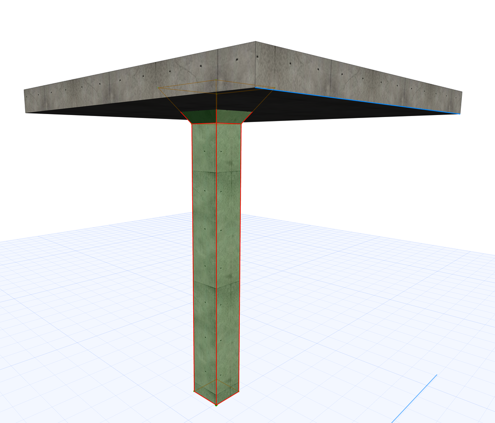

  • Die Stütze wird rot und Archicad fragt nach den Elementen, die verschmolzen werden sollen
  • Klicken Sie auf die Decke

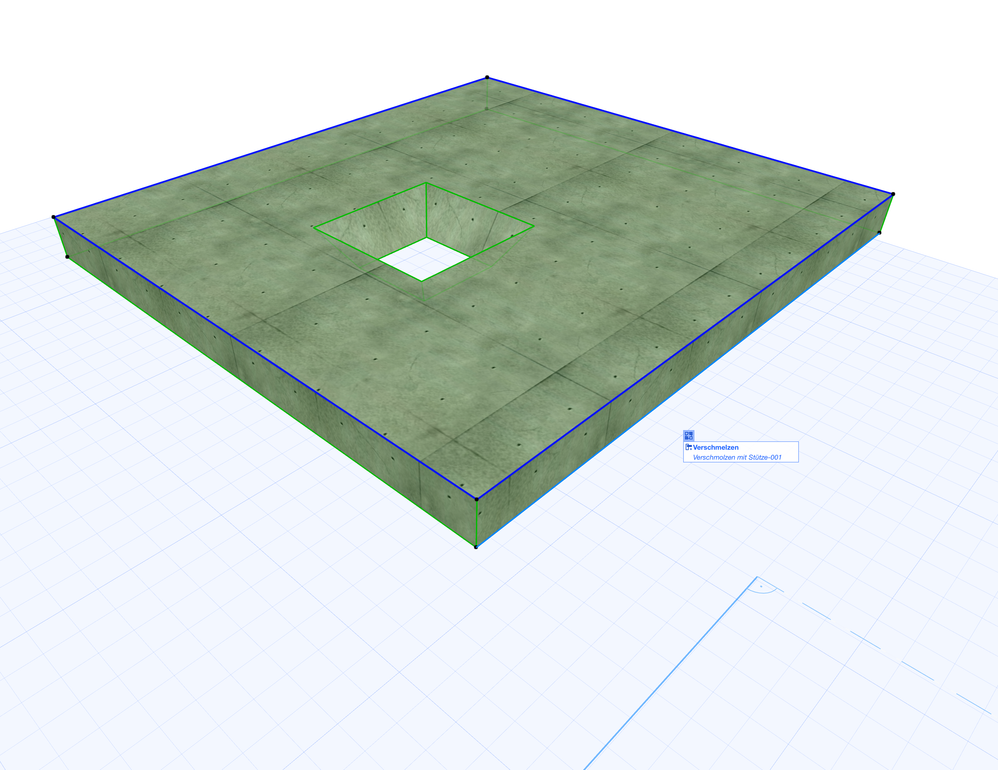

  • Wenn Sie jetzt nur die Decke anzeigen, sehen Sie das Loch, das die Morph-Stütze geschnitten hat.
  • Zudem sehen Sie den Hinweis auf die Verbindung der beiden Elemente (wie bei Solid Element Befehlen)
  • Decke und Stütze sind miteinander verschmolzen, so als wären sie aus zwei verschiedenen Baustoffen
