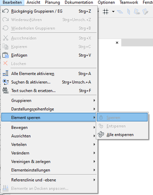

In meiner Arbeit habe ich eine Datei eines Projektes kopiert und geöffnet. Allerdings sind einige Elemente nicht bewegbar. Wie als ob sie in einem Teamwork Projekt von jemanden reserviert sind. Woran kann das liegen? Die Datei war irgendwann einmal ein Teamwork Projekt, doch jetzt arbeite ich ja in einer Solo Datei, also kann ich mir nicht erklären, weshalb die Elemente deaktiviert sind. Alle Ebenen sind an und das kleine Schloss ist offen. Wie kann man dieses Projekt beheben? Vielen Dank für alle Antworten!

Xandros
Hi
neben der Möglichkeit, Ebenen zu sperren, gibt es auch die Möglichkeit, Elemente zu sperren.
Manchmal hilft es auch, über das Element zu hovern und in der Infoblase nachzulesen, wieso das Element nicht bearbeitbar ist.
