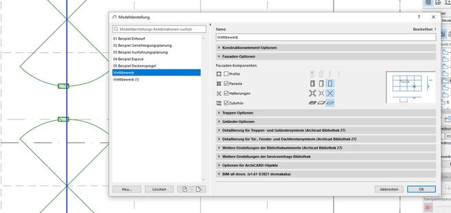

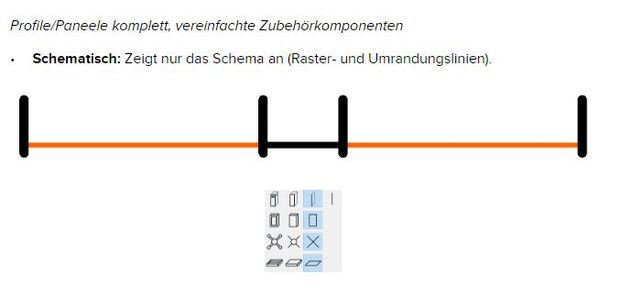

ich habe eine Pfosten-Riegel Fassade mit dem Fassadentool erstellt und möchte für eine Wettbewerbsabgabe die Darstellung im Grundriss vereinfacht darstellen. Im Prinzip, genauso so wie in der AC Hilfe angegeben...
Spoiler
Ich habe die Fassaden-Optionen in der Modelldarstellung bereits auf das geringste eingestellt, ebenfalls Profile ausgeblendet, aber sie werden mit immer komplett dargestellt....
Welchen berühmten Haken muss ich wo setzen?

Im Screenshot ist die Modelldarstellung (nicht sichtbar) auf Profile ausblenden eingestellt, aber scheinbar zeichnet ArchiCAD unabhängig davon Profile, wenn du in der Grundrissdarstellung im Fassadensystem zu viel auf Symbolisch stehen hast. Klick dich mal da durch die Optionen

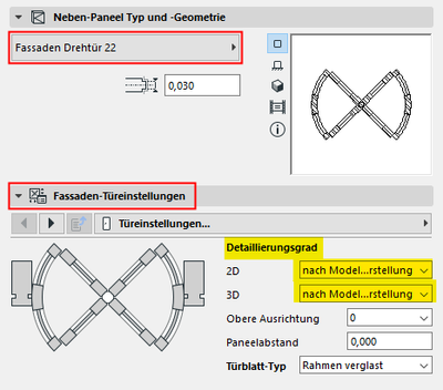

Hi
in den verschiedenen Tools der Fassade findest du idR eine Möglichkeit, den Detaillierungsgrad einzustellen. Meine Annahme ist, dass du dort nicht nach Modelldarstellung eingestellt hast:
(Im Screenshot den roten Rahmen ignorieren und nur nach den gelb-markierten Bereichen in den verschiedenen Objekten suchen)
ArchiCAD 27 GER / Win10

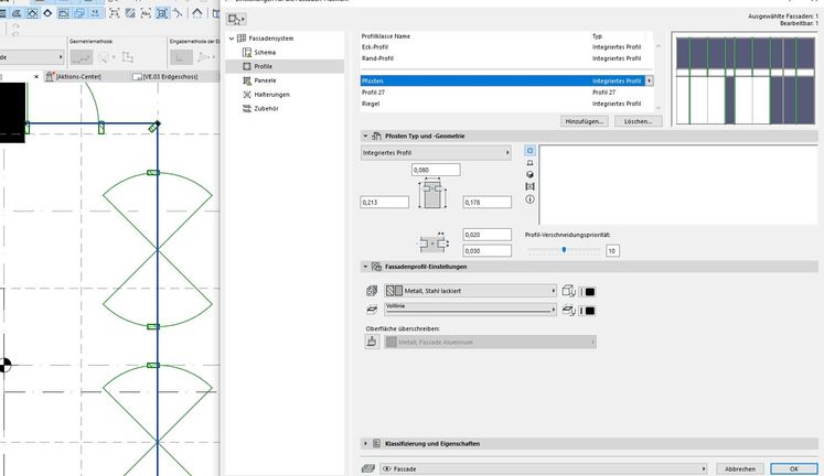

tobi_m
Ja, richtig, die Paneele lassen sich in der 2D Darstellung auf die Modelldarstellung einstellen. Das habe ich bei den Karusselltüren auch so eingestellt und es funktioniert wie gewünscht. Allerdings lassen sich die Profile nicht in ihrer Darstellung ändern (egal welches Profil)...
lustig auch, das hier in der Grundrissdarstellung das Profil bereits ausgeblendet ist....
Xandros

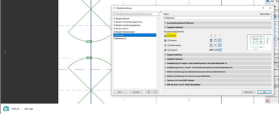

Das Profil ist ausgeblendet, weil bei dir im Screenshot der Modelldarstellung das Häkchen bei Profile fehlt
und als zusätzlicher Hinweis: beim Profil 27 hast du - falls gewünscht - ein wenig mehr Einstellungsmöglichkeiten als beim integrierten Profil ohne

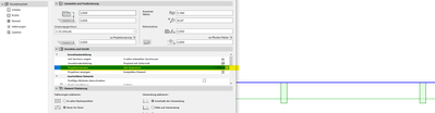

tobi_m
HOLY **beep**, tatsächlich. Du hast es💪. Da ist er, der Haken. Tausend Dank. Jetzt wird es was.
