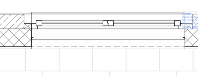

Ich habe folgende Frage:

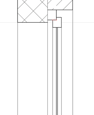

Wir bauen in Stb mit WDVS. Diese Dämmung wird ja an den Fensterrahmen rangezogen .Ich habe hierfür in den Fenstereinstellungen den Fensterrahmen eingestellt und die Laibung auf 10cm gesetzt sodass sich die Dämmung vor dem Rahmen zieht.
Jetzt habe ich das Problem das im Schnitt die Dämmung bis unter dem Rolladenkasten kommt.
Wie kann ich das Vehindern bzw. besser gestalten?
Frage 2: Wie kann ich einstellen das ich Oben auch ein Einbaurahmen bekomme?
Vielen Dank im Voraus 🙂

Wenn IK Wand = IK RK 😉... dann geht's ja.
Die Anschlagbreite fängt immer am Fensterprofil an... nicht am RK, sofern vorhanden...
Luft nach oben (also oberhalb Stockrahmen) gibt's nicht wirklich... wird immer mit einer RV gefüllt.
