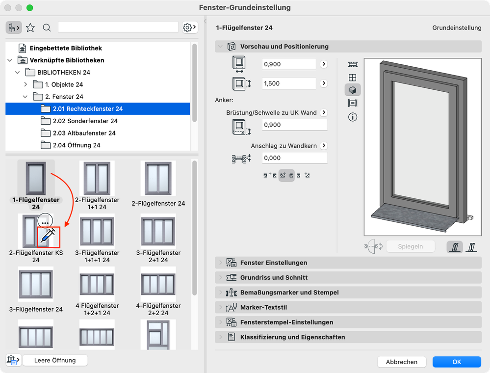

Grundsätzlich können Sie mit Hilfe der Pipette und Spritze Parameter von einem Element auf ein anderes übertragen. Es gibt jedoch eine weitere Möglichkeit, die wichtig ist, wenn Sie z.B. ein Fenster austauschen möchten, dabei aber die Parameter und Eigenschaften wie z.B. Größe, Anschlag etc. übernehmen, bzw. beibehalten wollen.
  • Aktivieren Sie das (oder die) Fenster
  • Rufen Sie die Fenster-Einstellungen auf
  • Klicken Sie dort mit der Spritze STRG+ALT (WIN) bzw. ALT+CMD (MAC), auf ein anderes Fenster
  • Das/die Fenster werden ausgetauscht und die Werte übertragen
Die Screenshots wurden in Archicad Version 22 erstellt
