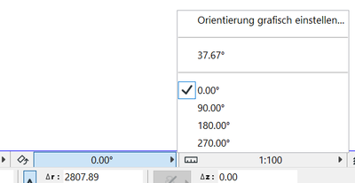

Hallo zusammen,
ich arbeite aktuell mit Archicad und habe in einer Layout-Zeichnung mehrere Ansichten (Grundrisse, Schnitte, etc.) platziert, die teilweise im Layout gedreht sind, damit sie platzsparender und leserlich dargestellt werden können.
Das Problem: Die Beschriftungen (z. B. Raumnamen, Maßtexte, Labels) bleiben in ihrer ursprünglichen Ausrichtung und drehen sich nicht automatisch mit der Ansicht im Layout mit. Dadurch stehen viele Texte auf dem Kopf oder seitlich, was die Lesbarkeit des Plans erschwert. Ich habe um eine 2D Grundriss die Innenwand Ansichten Projetziert.
Ich kenne es aus Vectorworks, dass Texte sich entweder automatisch mitdrehen oder man einstellen kann, wie sie sich in Bezug auf die Ansicht ausrichten sollen (z. B. immer nach oben oder leserlich in Layout-Ausrichtung).
Gibt es in Archicad eine Möglichkeit, Texte bzw. Beschriftungen so einzustellen, dass sie sich beim Drehen der Ansicht im Layout automatisch richtig mitdrehen oder zumindest lesbar bleiben?

Wenn du die Zeichnungen erst im Layout drehst,werden die texte alle mitgedreht, stehen also teiweise auf dem Kopf.
Du kannst aber den Ausschnitt schon mit gedrehter Orientierung beschriften und vermassen.
Dann werden sie auch im Layout so dargestellt. Wichtig ist, dass du in der Ausschnitteinstellung "Zoom und Drehung ignorieren.." deaktivierst, dann wird der Grundriss auch auf dem Layout so dargestellt.
Gruss, poeik

Und du kannst bei den Räumen und Texten einstellen, ob sich diese mit dem Ausschnitt drehen sollen oder nicht:

Danke für die Rückmeldungen, es hat funktioniert!
