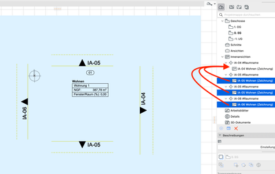

Hallo zusammen,
ich möchte einzelne erstellte Innenansichten in einen gemeinsamen "Ordner" verschieben, da sie demselben Raum zugeordnet sind.
Vielleicht auch nachträglich einfach neue Ansichten hinzufügen.
Wie funktioniert das bitte?
Vielen Dank. LG
Grüße
Jaki

Einzeln erstellte Innenansichten lassen sich in der Projektmappe nachträglich nicht in andere Gruppen verschieben. Du kannst aber beim Erstellen der Innenansichten mehrere Innenansichten gleichzeitig erstellen, die dann in einer Gruppe zusammengefasst sind. Daraus lassen sich auch einzelne Ansichten wieder löschen, aber nicht neue hinzufügen.
In der Ausschnittmappe kannst du natürlich beliebig viele Innenansichten in einem Ordner zusammen ablegen.
Gruss, poeik
Danke dir. Auf diese Antwort hatte ich Angst. 😩 Das ist echt unpraktisch, und auch sinnlos. Noch etwas für meine Wunschliste. 😁 LG

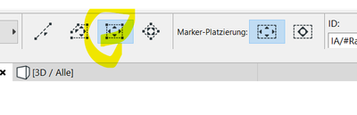

Wieso?
Ist ist kein Problem bei einer einzelnen Innenansicht auch nachträglich Punkte einzufügen und daraus ein Polygon zu machen.
Man kann auch Segmente rauslöschen, wenn man diese nicht benötigt.
Sag uns einmal, was dir an der Innenansicht unpraktisch erscheint, vielleicht finden wir hier eine Lösung.

Ja, das ist mir schon klar. Das Innenansichtwerkzeug ist ja genau dafür da, dass man Innensichten in einer Gruppe zusammenfassen kann. Deshalb ja auch mehr die Frage, was daran unpraktisch und sinnlos ist. Bzw. was auf die Wunschliste kommen soll.

@jakelinerosa-csmm hat einzelne Ansichten angelegt, statt ein Polygon zu zeichnen. Dein Kommentar bezog sich genau darauf. So gesehen ist es verständlich, warum man einzelne Ansichten nicht in einer Gruppe zusammenfassen kann.

Übrigens, hier noch ein Vorteil von den Innensichten: Man kann für die ID und den Namen auch Autotexte verwenden. Das kann unter anderem die Raumnummer, der Raumname oder die Orientierung sein.
