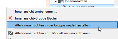

Hallo zusammen,
ich möchte einzelne erstellte Innenansichten in einen gemeinsamen "Ordner" verschieben, da sie demselben Raum zugeordnet sind.
Vielleicht auch nachträglich einfach neue Ansichten hinzufügen.
Wie funktioniert das bitte?

@poeik  schrieb:
... Daraus lassen sich auch einzelne Ansichten wieder löschen, aber nicht neue hinzufügen.
Doch, du kannst jederzeit Punkte im Polygon hinzufügen und somit weitere Ansichten hinzufügen. Wichtig ist, dass man das Polygon der Innenansicht anklickt und nicht den marker einer einzelnen Innenansicht. Dafür ist es hilfreich, wenn die Marker-Reichweite in den Bildschirmdarstellungs-Optionen eingeschaltet ist.
Und man kann auch alle ursprünglichen Innensichten wiederherstellen: (Rechtsklick auf die Gruppe im Navigator)

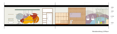

Ja, genau das ist das Problem:
Wenn mehrere Kollegen IAs im selben Raum erstellt haben, können diese nicht zusammengeführt werden. Die Strukturen neu zu erstellen, Inhalte zu kopieren und manuell zu bereinigen, ist nicht nur ineffizient, sondern auch fehleranfällig. Das bedeutet: Das Werkzeug ist aktuell nicht teamfähig.
IAs mit einem Knickpunkt sind zwar grundsätzlich möglich, werden jedoch automatisch in getrennten Ansichten aufgeteilt. Die Möglichkeit, eine "Reihe" von Ansichten ohne die Zeichnungen zu trennen, wäre super.
Bildschirmfoto 2025-08-04 um 13.01.14.pngBeispiel vom Internet
Schnitte mit einem Knickpunkt lassen sich hingegen gar nicht erst erstellen – stattdessen müssen zwei separate Schnitte erzeugt und im Layout manuell „zusammengeklebt“ werden (z. B. wenn ein Schnitt ab einem bestimmten Punkt im 30°-Winkel weiterlaufen soll).

Eine Abwicklung aufgrund des Raumstempels "gehört her". Mit Ein-Ausschaltbaren Raumstempel-Kanten. Dann sollte man angeben können, wie weit man die zusammenstoßenen Eck-Kanten in der Abwicklung auseinander-schieben will, damit man Einrichtungsgegenstände usw. darstellen kann, ohne über Eck in Probleme zu kommen. Es müssten alle Öffnungsvarianten an der Wand erkannt werden und auch Wandverkleidungen usw. Wie beim Schnitt - nur rundum.
