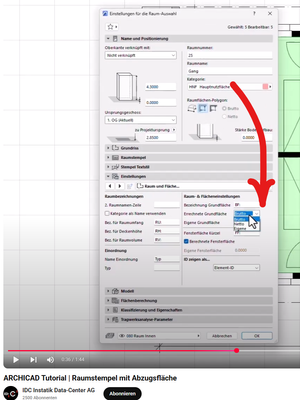

Hallo zusammen!
Wo ist diese Einstellung (AC26) in AC 28 geblieben ? AC 28 will partout keine Fläche unter den Dachschrägen abziehen. In den Projektpräferenzen sind die Haken gesetzt. Gibt es beim Dach auch Einstellungen, die hinsichtlich der Flächenberechnung zu beachten sind ?
Lg TT.
Update: Ich hatte vergessen, die Räume mit dem Dach zu verschneiden 🙄. Dennoch würde es mich interessieren, wie man zwischen brutto und netto wechseln könnte.

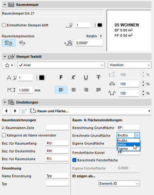

snow
Schweizer Raumstempel, ja...?
Bei dem hier auf dem Bild gibt es die Auswahl nach wie vor. (versionsbezogene Objekte gibt nur bis Version AC 27)
herrrossi3000
Vielleicht habe ich mich missverständlich ausgedrückt. Der Screenshot stammt aus einem Youtube Video. Mag sein, dass da eine schweizer Version verwendet wird. Verwendet wird im Video auf jeden Fall AC26 und meine Frage ist, ob es die Funktion, die man in dem Dropdown Menü (Brutto/Netto wählen) sieht, in AC28 ggf. an anderer Stelle gibt.
snow
Dieses Dropdown-Menü hat (nur) der eine Schweizer Raumstempel.
Mit welchem Raumstempel arbeitest du?
(Bezeichnung Im Raumstempel -Menü ziemlich weit oben zu finden...)
