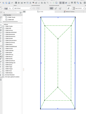

Hallo zusammen,
ich habe eine Freifläche erstellt und diese anschließend durch ein Dach ersetzt. Das Problem ist, dass dabei mehrere einzelne Dächer mit demselben Neigungswinkel erzeugt werden.
Wie kann ich das sauber lösen? Das bereitet mir gerade ziemlich viel Kopfzerbrechen. Wäre es möglich, stattdessen mit Morphs zu arbeiten und ein mehrschichtiges Bauteil zu verwenden? Kann man das überhaupt machen?
Vielen Dank und viele Grüße
Jaki

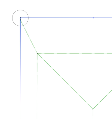

Das kenne ich nur von Situationen, bei denen irgendetwas nicht 100%-ig stimmt: Sei es die Grundfläche ist nicht im Lot, oder die Höhen sind nicht exakt genau gleich. Irgendwas, was dafür sorgt, dass die 4 Eckpunkte nicht genau in einer (schrägen) Ebene zu liegen kommen.
Kannst du noch mal checken, ob da wirklich keine Abweichungen sind?
Edit: du kannst bei den fertigen Dächern auch auf die Dachaufsetzlinie schauen. Ich bin mir sicher, dass die triangulierten Dachflächen nicht übereinstimmende Dachaufsetzlinien haben (und dementsprechend auf die oben besprochenen Abweichungen hindeuten).

@jakelinerosa-csmm schrieb:Noch zur Info: Die äußeren Linien sind ebenfalls nicht hundertprozentig parallel. Eigentlich sollte es trotzdem möglich sein, oder?
Nein, eben nicht. Das ist das was ich meinte: Deine Dachfläche wird trianguliert, weil es keine andere Lösung gibt (welche mathematisch korrekt und geometrisch exakt wäre). Die vier Ecken deiner gewünschten Dachfläche liegen nicht in einer Ebene. Es ist daher nicht möglich eine einzige Dachfläche zu generieren. Beseitige die geometrischen Ungeauigkeiten und du wirst wie gewünscht eine einzige Dachfläche statt zwei erhalten.

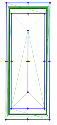

Hallo Poeik,
das habe ich bereits mit den generierten Dächern ausprobiert. Grundsätzlich hat es gut funktioniert, allerdings entstehen dabei weiterhin dreieckige Dachflächen, die zu einem etwas ungewöhnlichen Grundriss führen.
Die Dachmodellierung in Archicad könnte aus meiner Sicht noch etwas flexibler und benutzerfreundlicher sein. Für solche speziellen Situationen wäre es hilfreich, wenn es mehr Möglichkeiten zur individuellen Anpassung gäbe.
Ich habe es auch mit einem einzelnen Multi-Dach versucht, bekomme die beiden unterschiedlichen Neigungswinkel aber nicht richtig hin, obwohl die Höhen gleich sind. Ich bekomme komische Punkte an den Ecken... einfach nervig.
vor 3 Wochen
Da scheint was mit den Höhen nicht zu stimmen...
Hasste mal 3D-Bildchen von so'ner Ecke?
Was ist das für ein Archicad-Dachtyp, den wir da sehen?
