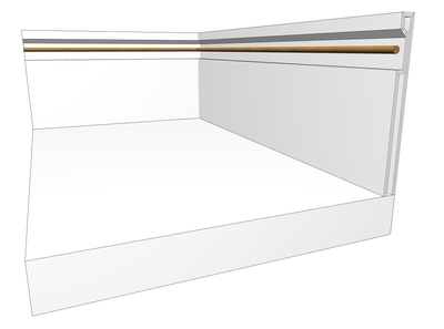

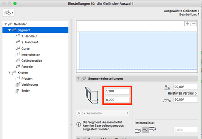

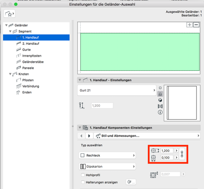

Um ein Geländer mit einer Wand und einem Handlauf zu erstellen, ist der 1.Handlauf dabei immer die Wand und ein zweiter Handlauf der eigentliche Handlauf.
Beispiel 1

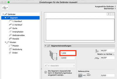

Hier haben wir eine geschlossene Wand erstellt.
Dazu stellen Sie hier die Höhe für das Segment ein.
Der 1. Handlauf wird für die Wand verwendet.

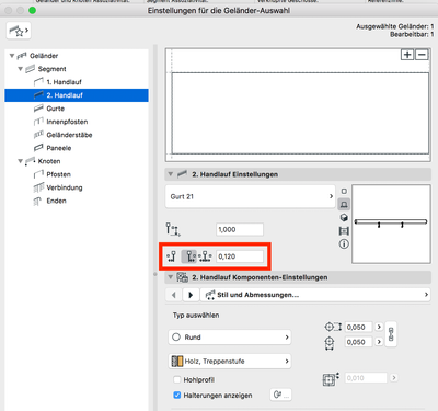

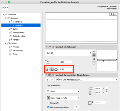

Der zweite Handlauf ist der eigentliche Handlauf, da Sie ihn seitlich versetzen können.

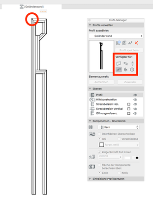

Wenn die Wand eine nicht rein rechteckige Form haben soll, müssen Sie ein Profil erstellen.
Legen Sie den Ursprung an die Oberkante des Profils. Vergessen Sie nicht, das Profil für Geländer einzustellen.
Legen Sie Gesamthöhe des Segments entsprechend fest.

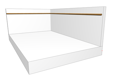

Wählen Sie als 1. Handlauf das Profil aus.
Erstellen Sie einen passenden 2. Handlauf.
