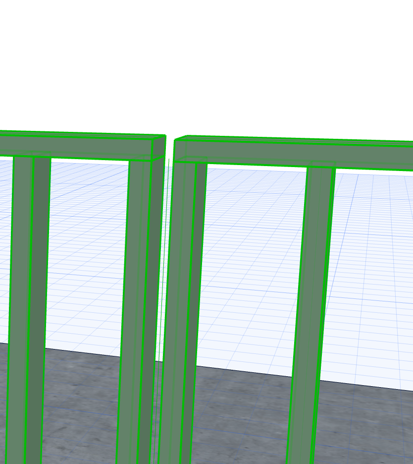

ich komme beim Geländer modellieren nicht weiter.
Ich benötige folgendes Geländer: (Das habe ich mit Morph frei modelliert)
Geländerelemente unterteiltGeländerelemente unterteilt
Ich finde keine Möglichkeit solch ein, für mich normales Geländer, mit dem Geländer Werkzeug zu erstellen. Wenn ich mein Morph-Einzelelement als Geländerpaneel abspeichere und dann als Paneel einsetze, gibt es keine dynamische Anpassung mehr. Somit für mich wertlos. Die IFC Ausgabe und die damit verbundenen Auswertungsmöglichkeiten gehen bei der Nutzung von Morph im IFC auch verloren. Deshalb möchte ich gerne das Geländerwerkzeug nutzen. Natürlich auch, um Treppengeländer schnell und parametrisch erstellen zu können.
Hat jemand eine Idee, solch ein Geländer mit dem Geländer Werkzeug zu erstellen? Die Fixierungen im Geländerwerkzeug empfinde ich auch als recht starr. Mir fehlen hier Offset Einstellungen zum genauen Platzieren und auch mal zum aussermittigen anordnen. Eventuell habe ich auch nur nicht die richtigen "Knöpfe" gefunden. Ich habe es über das Erstellen eines eigenen Paneels versucht und eine eigene Füllung vergeben (analog zu Maschendraht). Nutzt mir aber nichts im IFC Export, da ich keine richtigen Elemente übergeben bekomme sondern nur die Fläche ohne Bild. Der Handlauf und auch der Gurt können nicht getrennt werden und verlaufen immer komplett durch. Das ist in diesem Fall nicht erwünscht. Und im wirklichen Leben habe ich auch selten Geländerelemente von 8-10m Länge an einer Treppe. Das sind immer mehrere Einzelteile die dann auf der Baustelle zusammen gefügt werden. Und das muss / möchte ich im CAD auch so abbilden und meine Planung dementsprechend anpassen.
Gibt es einen Weg mit dem Geländerwerkzeug, für diesen Geländertyp?

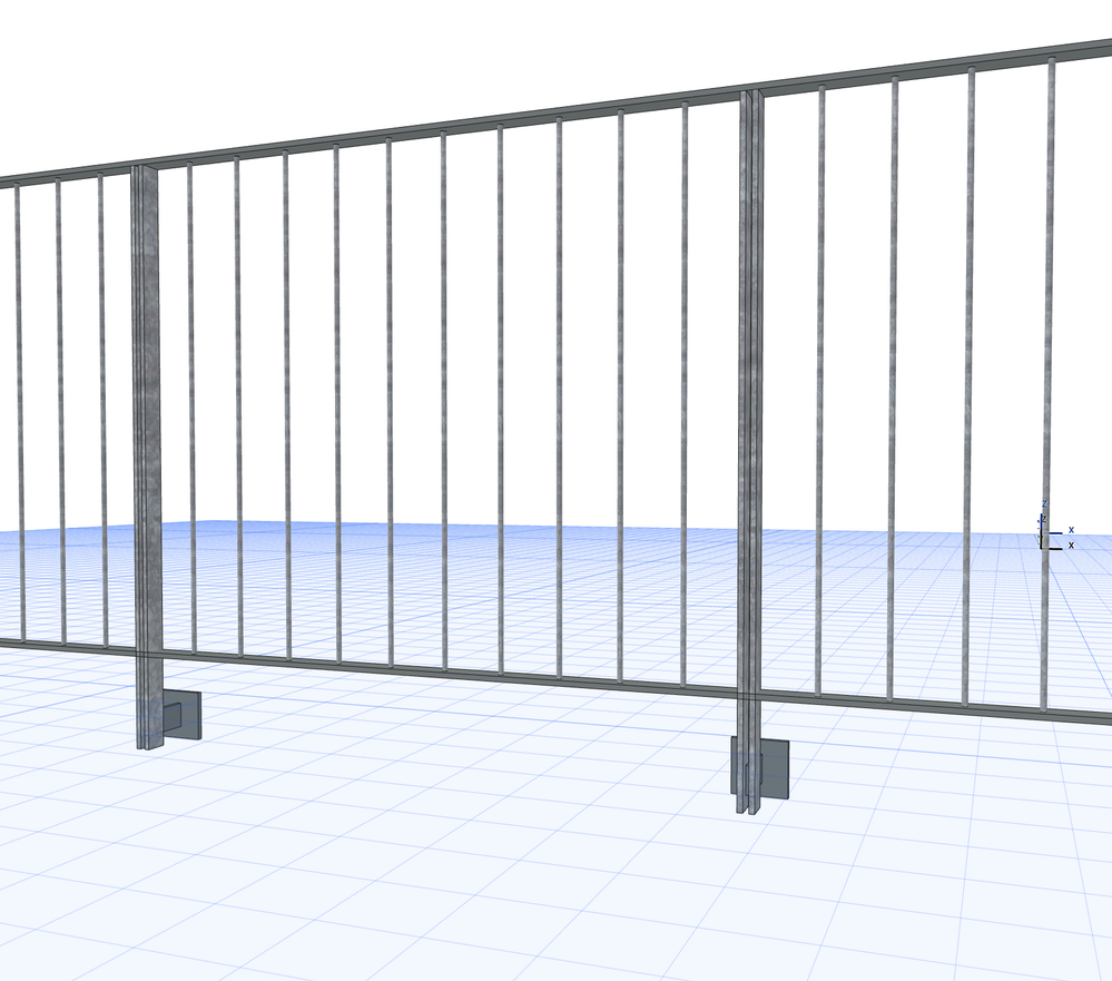

Hallo Laurenz,
kurz vorab, ich bin absoluter Archicad Anfänger. Meine Herangehensweise wird daher warhscheinlich nicht die Beste sein.
Ich habe es trotzdem mal probiert.
Parametrisch bekomme ich es auch nur ohne Unterbrechung des Handlaufs und fehlenden Verbindungen hin.
Die Innenpfosten sind die vorgefertigten profilierten Pfosten aus Archicad. Leicht anpasst im Profilmanager damit der Ursprungspunkt korrekt sitzt und die Größe passt.
Variante 2 würde funktionieren wenn du eine fixe Länge hast. 2 verschiedene Geländer, einmal mit den doppelten Innenpfosten, einmal ohne. Immer auf die benötigte Länge gezeichnet. Die Pfosten der ungeraden Geländer bilden dann immer die Pfosten der geraden Geländer mit. Das ist aber ganz schön Frankenstein... Für einen gewissen Maßstab könnte es evtl. reichen.
Die Enden werden aber nie ganz funktionieren denke ich, da End- und Anfangsknoten nicht unterschiedlich gestaltet werden können.
Vielleicht funktioniert damit aber zumindest die IFC-Ausgabe.
Bei der Unterteilung bin ich ganz bei dir. Wäre super wenn man einzelne Geländerelemente erstellen könnte, die sich dann selbstständig aneinandersetzen.

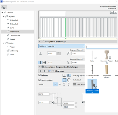

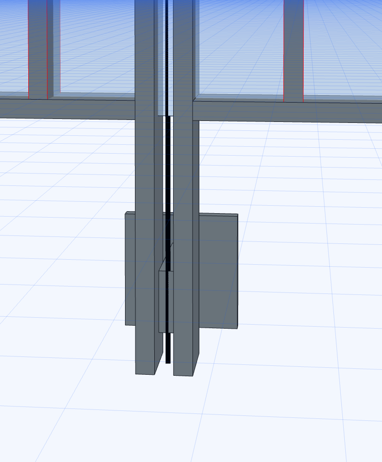

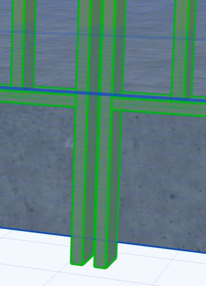

Guten Morgen zusammen,
das funktioniert schon.
Tipp:
1) Knotenpunkte an den Stelle platzieren wo die Pfosten im Feld sein sollten
2) Anzahl der Pfosten am Knoten = 2 + Abstand vom Knoten oder eigenes Profil
3) Pfosten ohne Fixierung ( bei 2 Pfosten gibt es 2 Fixierungen und beim Profil endet die Fixierungsplatte mittig im Pfosten siehe Bild 4)
4) An den zusätzlichen Knotenpunkten die Verbindungen auf getrennt und den jeweiligen Werten einstellen
5) Fixierungen mit dem Morphtool
