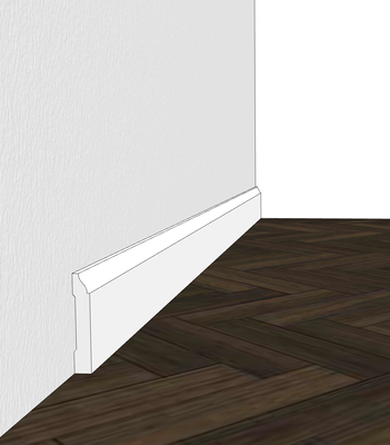

In unserem Beispiel soll an einer Wand ein Deckengesims erstellt werden. Für einfache Gesimselemente können Sie das Gesimsobjekt verwenden, welches Sie in der Objektbibliothek unter den Fassadenelementen finden. In den Einstellungen können Sie unter Stil aus diversen Gesimsformen wählen.
Unter Maße legen Sie die Dimensionen des Gesimsobjektes fest.
Dann setzen Sie das Objekt an der gewünschten Stelle ein. Auf diese Weise können Sie auch eine Sockelleiste erstellen.

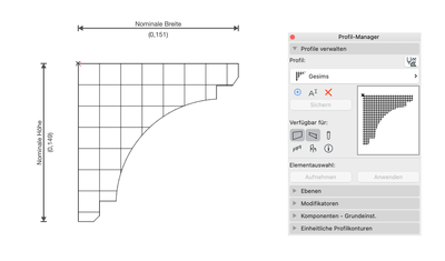

Für eine freie Gesimsform können Sie ein Profil nutzen. Erstellen Sie sich die gewünschte Form im Profil-Manager und geben das Profil für das Träger-Werkzeug frei.

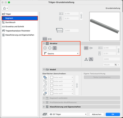

Stellen Sie das Profil im Träger-Werkzeug ein.

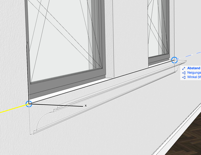

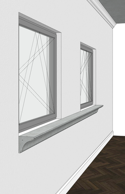

Nun können Sie das Gesimsprofil an der gewünschten Position erstellen.

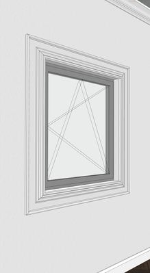

Eine weitere Möglichkeit ist das Morph-Werkzeug. Mit dem Morph können Sie eine Form leicht entlang eines Objektes ziehen. Erstellen Sie sich die gewünschte Form als Flächenmorph, dann können Sie den Morph mit dem Befehl Röhre auf der Pet-Palette beispielsweise um ein Fenster herum ziehen.
