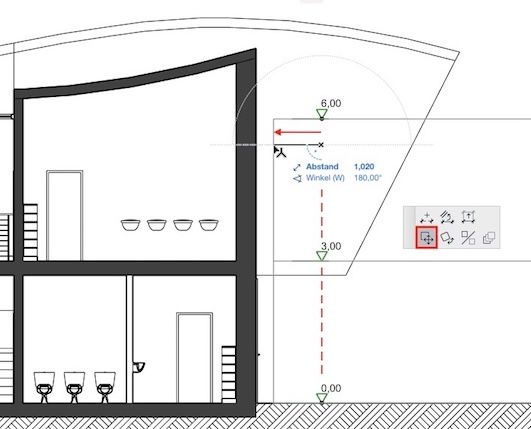

Höhenbemaßung verschieben
Wenn Sie eine bestehende Höhenbemaßung im Schnitt bzw. Ansicht verschieben möchten, müssen Sie den Cursor nur auf die »gedachte« Bemaßungslinie zwischen den Markern legen. Wenn sich der Cursor in einen Mercedesstern verwandelt, können Sie die Bemaßungen markieren und verschieben. Eine Serie von Schnitt-/Ansichtsbemaßungen verhält sich wie eine assoziative Maßkette.
So lassen sich nur Schnitt-/Ansichtsbemaßungen verschieben, die als Reihe platziert wurden. Einzelne Höhenbemaßungen verschieben Sie wie gewohnt über markieren und auswählen am Marker.
Hinweis:
Alternativ dazu können Sie die Höhenbemaßung auch verschieben mit dem Befehl Bearbeiten > Bewegen > Verschieben.
Die Screenshots wurden in Archicad Version 22 erstellt
