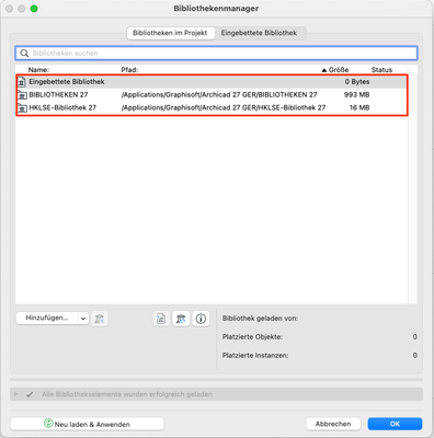

Und die Frage ist...?? Nö - klar. Dein Modell hat eine Textureinstellung, dessen Textur in der Bibliothek nicht vorhanden ist. Die "Oberflächenbilder" müssen in der geladenen Bibliothek greifbar sein. Ohne Bibliothek oder mit der falschen Bibliothek gibts dieses Muster. Du kannst aber im Bibliothekenmanager diese Bibliotheken nachladen.

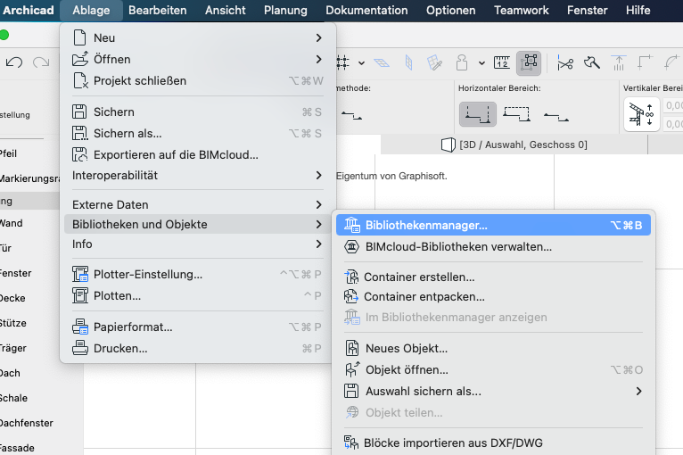

lade doch bitte mal einen Screenshot deines Bibliothekenmanagers hoch, dann können wir dir gezielter eine Lösung vorschlagen:
Den Bibliothekenmanager findest du im Menü > Ablage/Bibliotheken und Objekte/Bibliothekenmanager. Hier kannst du dann sehen,
welche Bibliotheken ggf. fehlen.

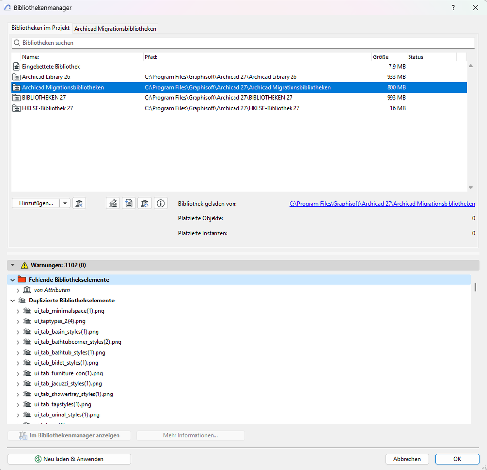

Und - wenn du in Deinem Warnungen-Screeshot bei Rot - fehlende Bibl. El. mal weiter reingehst? Dann wirst Du irgendwo ein fehlendes Bild finden. Das Bild (irgendeines mit genau diesem Namen) kannst du hier im Manager nachladen.

Was ich vor allen Dingen sehe: Du arbeitest mit der Internationalen Archicad 26 Bibliothek, sowie mit der Deutschen oder Österreichischen Archicad 27 und Migrationsbibliothek. Das ist nicht wirklich optimal. Hast du auf beiden Rechnern die gleiche Sprachversion von Archicad installiert? Achte mal darauf, dass du nur die Bibliotheken mit der aktuell verwendeten Sprachversion verknüpftst und das idealerweise auf beiden Rechnern. Dann achte weiterhin darauf, dass der Pfad der verknüpften Bibliotheken auf beiden Rechnern identisch ist, wenn nicht, musst du ggf. jedes Mal neu verknüpfen.
