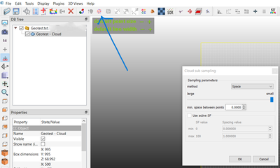

Die Reduzierung der Punkte machst Du in CC mit dem Befehl "subsample". Zum nachmodellieren eines Bestandsgebäudes in Archicad reicht eigentlich ein Punktabstand von 5mm aus.
Was die Graustufen angeht, liegt es daran, daß die PW in Scalarfeld Farben gespeichert ist. Archicad kann aber nur RGB Farben einlesen. Das lässt sich in CC aber ebenfalls anpassen.

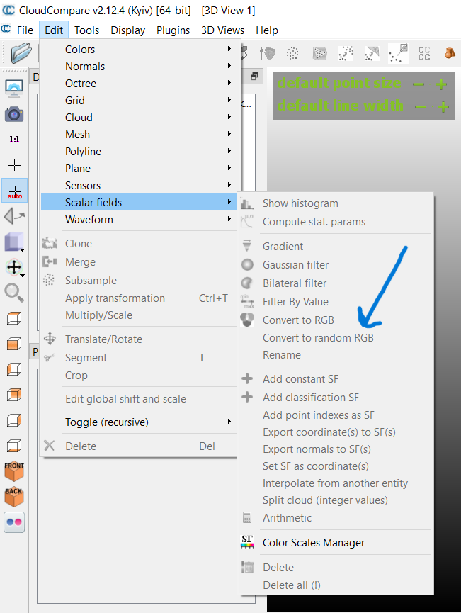

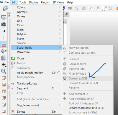

So, wie Du das schilderst, hast Du eine e57 Datei in Graustufen vorliegen. Diese ist meistens in Scalarfeld Farben.
Archicad kann aber nur RGB Farben lesen und abbilden. Mit dem in diesem Thread bereits mehrfach erwähnten CloudCompare kannst Du die Datei in RGB Farben konvertieren und neu einlesen.Convert_RGB.png
