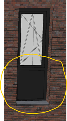

Guten Tag zusammen,
wie erstelle ich ein geschlossene Paneel. Aktuell gezeichnet mit ein Morph und vor das Gasfeld positioniert, ist natürlich nicht die schönste Lösung.
Schafft Archicad ein geschossenes Feld ? Danke für Feedback!

Jein! Es gibt da mehrere Lösungsansätze. ich vermute, dass das Geschlossene Panel nicht zur Fensterfläche zählen soll?
Schrenno
Eine Option wäre mit Morph oder Decke das Unterlicht zu zeichnen. Dabei kann das Oberflächenmaterial innen und außen unterschiedlich sein. Dieses Unterlicht anschließend im Grundriss aktvieren und über Ablage --> Bibliotheken und Objekte --> Auswahl sichern als... --> Fensterflügel im Projekt speichern. Zum Schluss kann der eigene Flügel in den Objekteigenschaften unter Fensterflügel... als Hauptflügel, Ober- oder Unterlicht zugewiesen werden werden.
Damit, wie Bonobert angemerkt hat, die Auswertung der Glasfläche korrekt berechnet wird, könnte man sich eine Eigenschaft im Eigenschaftenmanager zusammenklicken. Berechnen lässt sich das allerdings nicht, denn der Eigenschaftenmanager kennt die Rahmen- bzw. Flügelrahmenmaße nicht.
