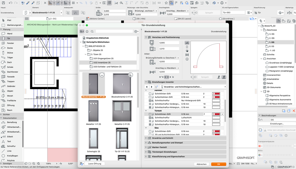

Hallo,
ich habe ein Problem mit Archicad, das mir des Öfteren passiert. Es geht darum, dass nach einer gewissen Arbeitszeit die Türen, Fenster und Treppen mit roten und blauen Linien dargestellt werden. Ich habe das Programm geschlossen und auch aktualisiert. Jedoch, sobald ich beispielsweise eine Tür einfügen möchte, muss ich manuell die Linien von Rot auf Schwarz ändern. Bei der Treppe funktioniert es nicht einmal, die blauen Linien zu ändern, es sei denn, ich füge den Grundriss in eine unabhängige Ansicht ein. Es wäre sehr hilfreich, wenn mir hier jemand helfen könnte. Aktuell arbeite ich mit Archicad 25. Liebe Grüße 🙂

Hallo Bmatt,
vielen Dank für deine Rückmeldung, ich habe dass Stiftset kontrolliert und soweit war alles in Ordnung.
Ich habe hier im Anhang mal ein Screenshot reingehauen wie dies ausschaut.
Zusätzlich habe ich festgestellt, dass sich die Linien teilweise wieder Rot ändern, sobald ich die Tür manuell gestellt habe und zu einer anderen gehe. Leider kann ich aktuell nicht genau herausfinden, wo dass Problem liegt. Ich setze meine Suche fort
Liebe Grüße.
Na, aber dann ist die Sache doch klar, oder?
Die Türen und Fenster sind ja auch nur Bibliothekselemente – die haben ihre Voreinstellungen, die jedes mal kommen, egal, was man zuvor bei ner anderen Tür eingestellt hat! Mag für Beginner durchaus verwirrend sein.
Insofern: Da ist es doch einfacher, das Stiftset zu wechseln!

Dann passt dieser Tipp:
Wenn man ein bereits existierendes Objekt (Fenster/Tür, aber auch Möbel, Badewanne...) gegen ein anderes austauscht, sollte man das neue mit gedrückten STRG-Alt bzw. CMD-Alt-Tasten (Mauszeiger = Spritze) anklicken, dann werden alle passenden Parameterwerte von vorher auf nachher übertragen.
Ach - wenn das doch bloß das Standard-Verhalten wäre... 😢
