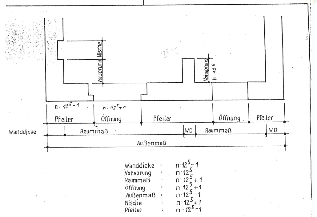

Ich halte es eher mit dieser Skizze aus dem Jahr 1993 (!!!) und einem echt überschaubaren Teil Kopfarbeit.
Siehe Skizze!
Na? Ist das ein g....Teil?
Das ist seit 1995 in Papierform in meinem Besitz und hängt seither stets neben meinem Schreibtisch.
Das ist noch das Originalblatt, also schön vorsichtig anschauen und NICHT berühren! ;--)
(Quelle meinerseits NICHT mehr nachvollziehbar)
Vertikale Ermittlung ist auch wichtig
DF = 240 x 115 x 52 mm
NF = 240 x 115 x 71 mm
2DF = 240 x 115 x 115 mm
Vertikal rechnet man immer in 250 mm Schritten (klappt für (2)DF und NF), das sind bei NF 3 Lagen und bei DF 4 Lagen und gibt noch 'ne Fuge f.d. Sturz-Auflager dazu.
Deshalb kommt bei den Öffnungshöhen ein Vielfaches von 250 + Einzelsteinlagen nebst deren Fugen + 10 mm raus.
Die 250 mm setzten sich zusammen aus : FUGE Stein FUGE Stein FUGE Stein.
Die 250 mm setzten sich NICHT zusammen aus: Stein FUGE Stein FUGE Stein FUGEN.
Grund: Ein Stein liegt IMMER auf einer Fuge.

Z.B.
1,01 x 1,095
Das sind 4 NF breit, nebst deren 4 Fugen + 1 Fuge (da man ja NICHT die eine Leibung mit 10 mm Fugen verputzen will).
Und das sind 13 NF-Lagen + die Fuge als Sturzauflager und ein wenig Rundung.
Unten beiu der Öffnung gibt es diese Fuge nicht, da ja die Steinreihe durchgeht und die Leibungen die Sohlfuge erhalten.
Als Unterstes kommt eine Kimmsteinlage oder eine Rollschicht.
Ohne Rollschicht sieht es m.E. falsch aus.
Sperrungen gegen aufsteigende Feuchte nicht vergessen!
In den Schneider-Bautabellen oder dem Neufert findest Du das alles auch im Kapitel "Mauerwerk..."
Eine DIN Norm wird es auch geben, vermutlich mit einer recht kleinen Nummer, da sie vermutlich recht alt ist.
