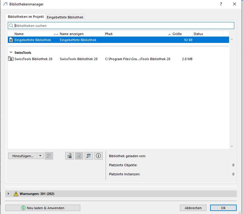

Hallo,
ich habe seit kurzem das selbe Problem, trotz Neustarts, eine Version zurück speichern und wieder öffnen kann ich in einigen ArchiCAD-Dateien nicht mehr kopieren und einfügen. Ich habe festgestellt, dass ich jedoch aus einer ArchiCAD-Datei, in der das Kopieren funktioniert, das Kopierte in eine ArchiCAD-Datei einfügen kann, in der das Kopieren nicht funktioniert. An der eingebetteten Bibliothek kann es nicht liegen, die ist sehr klein. Ich habe probeweise alle Bibliotheken entfernt, soweit möglich, ich kann jedoch trotzdem nicht kopieren / einfügen.
Es sieht so aus, als würde die Zwischenablage nichts aufnehmen...
Ich bin für Hilfe dankbar!
JenniferD
Kurzes Update zum Problem:
Ein Ticket beim Support hat das Problem innert kürzester Zeit erkannt:
Bei mir war es eine Remote-Verbindung zu einem externen Desktop, welche für Verwirrung beim Kopieren in die Zwischenablage gesorgt hat (ist es jetzt die Zwischenablage von diesem oder von jenem Desktop in den sie  kopieren will???).
Lösung: Verbindung schliessen während der Arbeit mit ArchiCAD.
Allerdings hat es bisher immer funktioniert, erst als an der Verbindung etwas geändert/erneuert wurde, trat das Problem mit der Zwischenablage in ArchiCAD auf.
