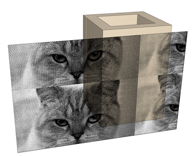

Hallo Community,
ich brauche mal euren Input. Schaut euch mal das Foto an.
Wie würdet Ihr diese Fassade planen, ohne dass euer Rechner in die Knie geht? Eine elegante 3D Lösung fände ich cool.
Grüße Philipp

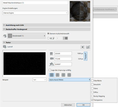

3D könntest du mit einer Textur lösen. Ein geeignetes Bild in Photoshop rastern, weisse Bereiche ausschneiden, dann als TIF mit Transparenz speichern. Wenn du damit ein neues Oberflächematerial erstellst und bei den Alphakanal-Effekten die Transparenz aktivierts, sieht es schon mal nicht schlecht aus.
https://www.docma.info/sponsored-posts/halbtonraster-fuer-einsteiger-so-rastern-sie-bilder-in-photos...
Schwierig wird es für exakte Fassadenpläne.
Du kannst das eingangs erzeugte transparente Bild mit dem Zeichnungswerkzeug mit Tranparenz auf die Fassaden legen. Ist wahrscheinlich der einfachste Weg.
Um exakte, auch für andere Planer nutzbare Vektorpläne zu erhalten, brauchst du aber eine Vektordatei des Lochbildes, z.B. als DWG. Dieses kannst du dann z.B. als ausgeschnittenen Schraffur über die Fassade mapen oder sogar als wirkliche Wand mit Löchern verwenden (womit sich dann wohl der Rechner wie von dir erwähnt verabschieden wird). Die einzige mir bekannte Art, ein Vektorbild zu erhalten ist Adobe Illustrator. Aber ich habe damit leider auch keine Erfahrung. Sicher werden die Löcher dann aber auch keine Kreise, sondern gezackte Pixel-Aussparungen. Für die Ausführung bieten inovative Lochblechhersteller die Möglichkeit an, das Bild in Löcher umzuwandeln und vielleicht gibt es auch irgendwelche Apps, die das können. In der Entwurfsphase soll es aber ja meistens gratis sein, und da ist mir nichts bekannt.
