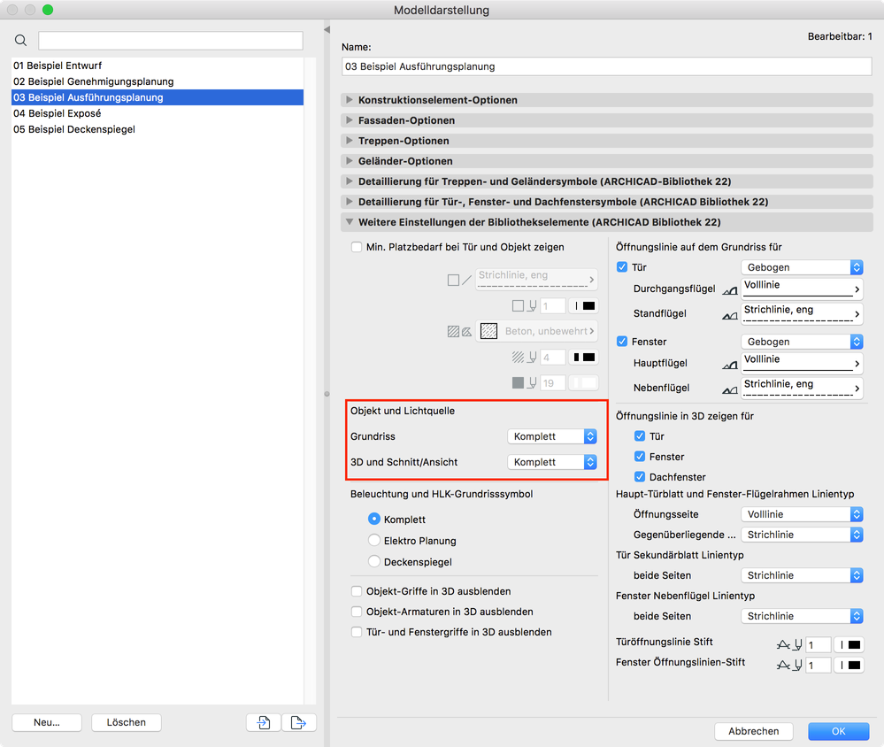

Seit Archicad 22 kann der Detaillierungsgrad für eine Vielzahl an Objekten/Lichtquellen über die Modelldarstellung gesteuert werden.
  • Rufen Sie die Modelldarstellung unter Dokumentation > Modelldarstellung > Modelldarstellung erstellen.. oder über das Icon in der Leiste unterhalb des Fensters auf.
  • Unter Objekt und Lichtquelle bei Weitere Einstellungen der Bibliothekselemente können Sie den Detaillierungsgrad für die jeweilige Modelldarstellung definieren.
Die Screenshots wurden in Archicad Version 22 erstellt
