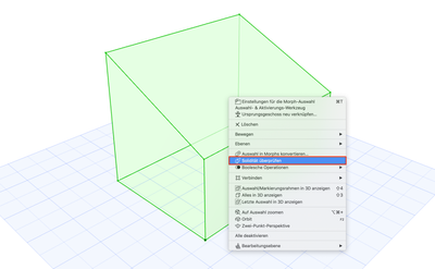

  • Wählen Sie das zu überprüfenden Morph aus. Es ist auch eine Mehrfachauswahl möglich.
  • Archicad teilt Ihnen bereits bei der Auswahl eines Morphs die Solidität im Infofenster mit.
  • Starten Sie die Überprüfung über Rechtsklick > Solidität überprüfen.

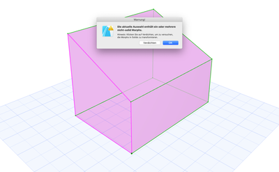

  • Sollte die Überprüfung einen Fehler finden, wird dieser farbig markiert und es öffnet sich eine Warnung.
  • Über OK verlassen sie den Dialog ohne Aktion. Das fehlerhafte Morph bleibt farbig markiert, sodass Sie es händisch um- oder nacharbeiten können.
  • Über Verdichten werden fehlenden Flächen und Kanten eingefügt und das Morph geschlossen.

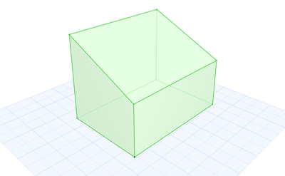

  • Die fehlende Fläche wurde automatisch hinzugefügt und das Morph ist nun geschlossen.
Wenn zu viele Flächen oder Kanten fehlen, kann Archicad das Morph nicht automatisch schließen und Sie müssen händisch nacharbeiten. Diese Morphs werden Ihnen jedoch auch markiert, sodass Sie den Fehler vor der Bearbeitung nicht erst suchen müssen.
